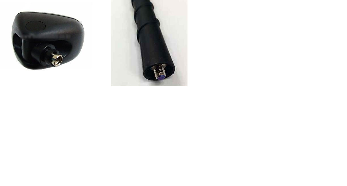

czy hyundai tucson posiada wzmacniacz antenowy radia??? jesli tak to gdzie on się znajduje???
[ Dodano: 2012-02-27, 20:12 ]
[ Dodano: 2012-02-27, 20:14 ]
czy to moze być to?? jest to pod sufitem i podłączone bezpośrednio do anteny.szczerze to się spotkałem z innym kształtem wzmacniaczy.
Mariusz
wzmacniacz antenowy
« Odpowiedź #1 dnia: 04 Marzec 2012, 10:15:58 »
To jest antena radia bez wzmocnienia . Wzmacniacz miałby wejście zasilania 12V.

oczywiście zakładam że masz "typową" antenę:
