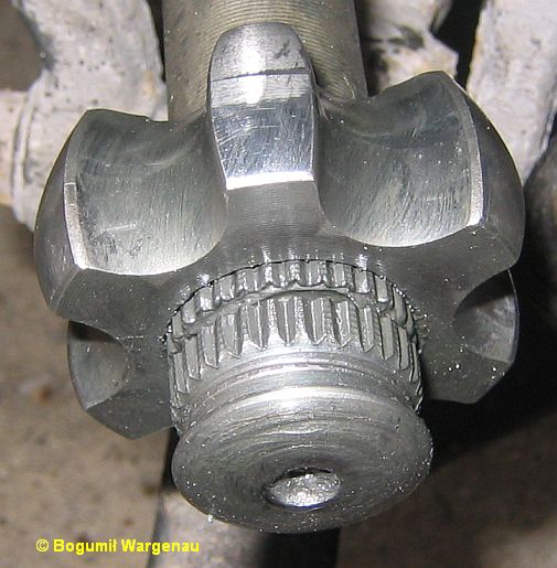

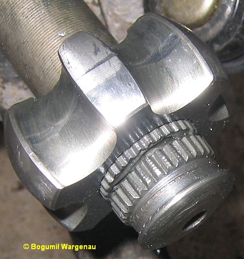

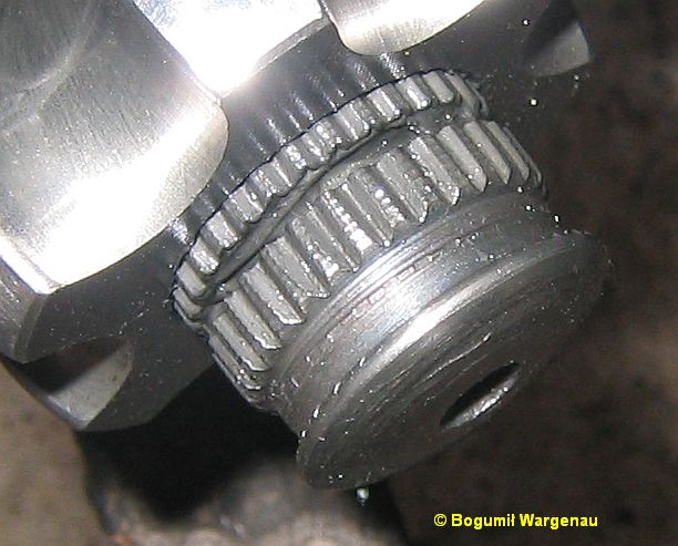

Witam,Panowie mam dylemat-przysłali mi ten pierścień ABSu,jednak nie jestem pewien czy nie powinienem usunąć z przegubu tej żółtej obejmy widocznej na zdjęciach poniżej. Bo chyba na to tego pierścieni nabijać nie powinienem?

Tak, jak napisał BartBartez, bez suwmiarki takiej pracy się nie rozpoczyna. Pomierz wałek i otwór pierścienia, powinien być wcisk rzędu 0,1 - 0,2 mm. Jeżeli ta żółta obejma jest plastikowa, to jest to pewnie osłonka chroniąca powierzchnię pod pierścień przed uszkodzeniem. Ale może być inaczej. Może to być specjalny pierścień stalowy, na który nakłada się pierscień ABS. Na zdjęciu widać, że ma nawet fazę do nasunięcia pierścienia. Takie pierścienie regeneracyjne są stosowane na uszkodzone powierzchnie pod np. łożyska lub profilaktycznie, żeby w przyszłości nie trzeba było wymieniać całego przegubu, a tylko ten regeneracyjny pierścień.

Witam, a więc tak..uporałem się z przegubem,wszystko poszło sprawnie,pierścień ABSu nabiłem bez wiekszych problemów,uprzednio zbiłem tę żółtą obejmę z przegubu o której wspomniałem. Sama operacja wymiany też nie była skomplikowana-najwięcej problemów sprawiło mi zaciśnięcie opasek(te zachaczające o ząbek i zaciskane szczypcami u góry). Namęczyłem się trochę bo tym które dostałem w zestawie brakowało milimetrów żeby zapiąć się na gumie,ale jakoś poszło.
