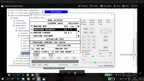

Witam . Czy ktoś mógłby mi objaśnić czym jest parametr skrzyni biegów solenoid pressure . Skrzynie mam bez błędów ale na D słychać szum jak by dwa coś tarło im wyższy bieg tym ciszej od 3 prawie nic nie słychać . Podejrzewałem sprzęgło ale nie pasuje to żaden objaw . Auto zmienia biegi bez problemów cicho nie przeciąga nawet gość od skrzyń zrobił karpia jak powiedziałem ze jest coś do naprawienia .....
Z tego co widzę na stronie serwisu to dla
PN jest 100% ( i u mnie tak jest )
R 0% ( i tak taż jest R działa bez szumu idealnie )
D1 64,6 (  U mnie 43% reszty nie sprawdzałem bo sprawdzałem na parkingu)
jeśli ktoś ma widzę jakie powinny być parametry będę wdzięczny . Bo mechanizatory szukają jelenia

Tak się składa że akurat zgłębiam ten fragment ze zdjęcia ale nie do końca rozumiem co jest uszkodzone chodzi o zasilanie tego elementu czy tylko element ( jak rozumiem jakaś hydraulika ) ?
[ Dodano: 2017-04-04, 21:07 ]
Dziś zrobiłem testy z zakładki skrzyni a dokładnie
pressure control sol. valve 08/13
o ile przy testach 01-07 słychać coś pod maską przy tym teście cisza .
Niestety nie zrobiłem nagrania z Cassidy ale mam wrażenie że nie trzyma parametru.
Jak wrzucam D jest 45% i pływa i rośnie w stronę 65% aż zmieni bieg na wyższych biegach lepiej .
