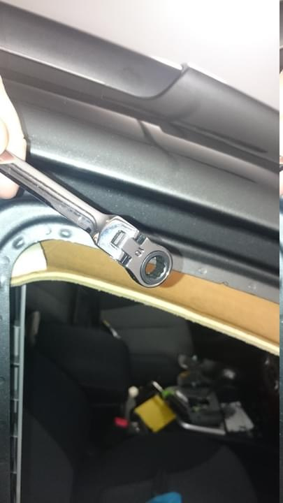

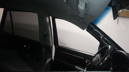

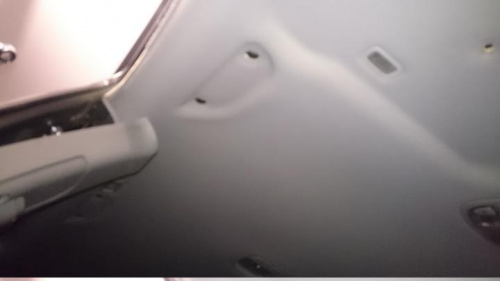

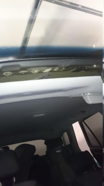

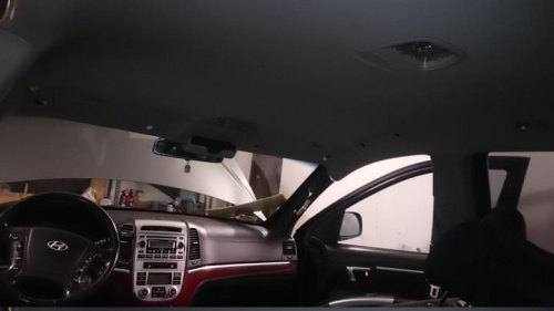

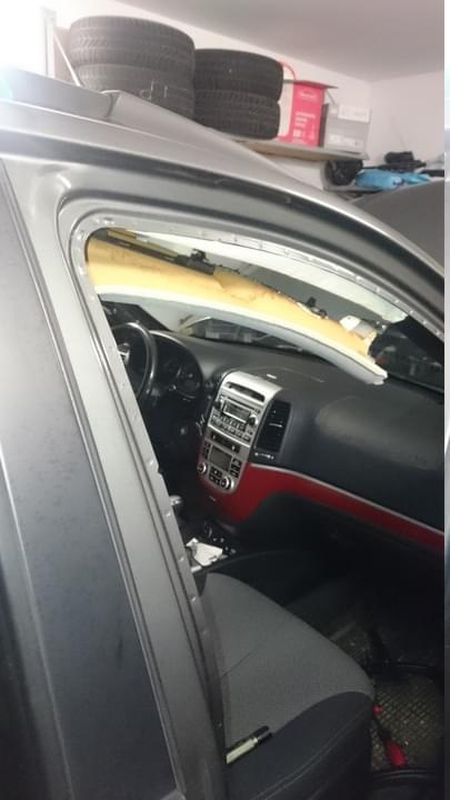

Operacja zajmuje okolo 30 minut,
generalnie odkręcamy uchwyty (łącznie z tylnimi), osłony od słońca, demontujemy słupki przy przedniej szybie. lampka środkowa i przednie schowki na okulary odkręcamu tylko śruby wszystko pozostaje na swoim miejscu. Dosatkowo ściągamy uszczelki przy wszystkich drzwiach
Widok od wewnątrz:
widok z przodu:
boczne słupki lekko odsuwamy (po odkręceniu górnej śruby)

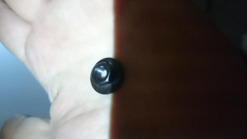

Demontując prawy słupek przedni wypadła nakrętka, okazało się ze to nakrętka od relinga
Do przykręcenia najlepiej użyć klucza przegubowego płaskiego 10mm
Zwracamuy uwagę ka kurtynę zeby nic nie odpiąć i nie przesuwać:
w moim przypadku odkręciła się druga nakrętka na wysokości plastikowej lyżeczki, pierwsza nakrętka wymagała dokręcenia,
składamy wszystko i gotowe.
Nadal poszukuję przyczyny świstu przy predkości od 80 km/h.
jak coś ustale dam znać.
