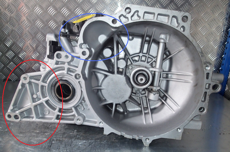

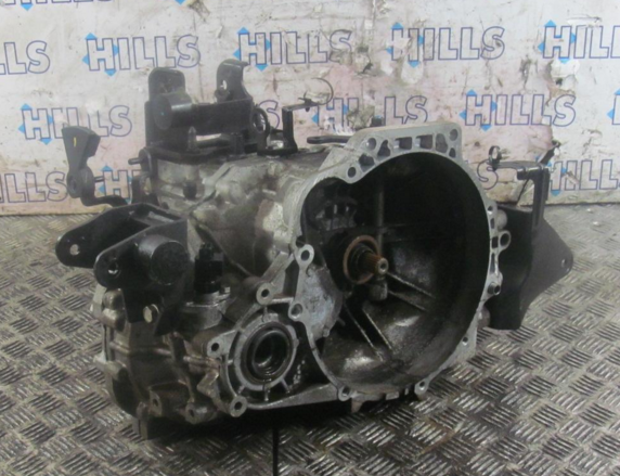

« Odpowiedź #5 dnia: 18 Styczeń 2017, 19:07:31 »
Skrzynia od 4WD ma inaczej ukształtowaną część do mocowania skrzynki rozdzielczej (na zdjęciu zaznaczono na czerwono). Samo połączenie skrzynia+skrzynka jest takie samo jak w Santa Fe SM http://hyundaiklub.pl/forum/viewtopic.php?t=9006&highlight=skrzynia . Umiejscowienie rozrusznika (na zdjęciu zaznaczono na niebiesko) w 4WD i 2WD są takie same.
Skrzynie pasują od Tucson JM (2004-2010)
Poniżej skrzynia 5MT 4WD.
