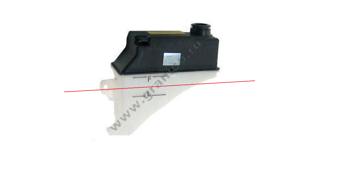

Kup płyn do chłodnic aluminiowych na bazie glikolu etylenowego. Wlej do zbiorniczka tak żeby poziom był między L, a F. Sprawdź wężyki prowadzące od zbiorniczka do chłodnicy.

Zrobiłem po 5 km w obie strony. Wskaźnik temperatury delikatnie poniżej połowy skali. Od razu po zatrzymaniu otwieram maskę i widzę, że w zbiorniczku pojawił się płyn. Co prawda o połowę za mało niż wymagane minimum, ale jest, a wczoraj nie było w ogóle. Także czekam aż silnik ostygnie i dolewam do max.
