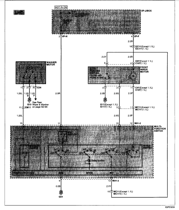

Pilnie poszukuję schematu kostki wycieraczek przednich pod kierownicą.
Niestety w manualu jest schemat działania przełącznika i nie bardzo wiem jak go czytać.
Czy ktoś z forumowiczów może mi powiedzieć na których pinach powinno być napięcie w poszczególnych pozycjach przełącznika:
INT:
LOW:
HI:

Wielkie dzięki.
Jednak nadal mam problem znalezienia na wtyczce różnicy pomiędzy OFF i INT.
Chce zamontować automatyczną wycieraczkę z czujnikiem deszczu. Do podłączenia wymagane są:
1. +12 ACC
2. GND
3. Tryb Wolny po stronie silnika wycieraczek
4. Tryb Wolny po stronie przełącznika
5. Tryb szybki
6. Przewód współny dla trybu wolnego i szybkiego
7. Pozycja INT.
I teraz połączenia:
Kostka          Centralka czujnika:
9                            GND
12                          Tryb Wolny (muszę przeciąć kabel)
12                          Tryb wolny (musze przeciąć kabel)
10                          Tryb Szybki
11                          Przewód wspólny
???                         Pozycja INT
gdziekolwiek po stacyjce                   Zasilanie 12v
Poradzisz coś?
[Getz TB] Schemat kostki wycieraczek
« Odpowiedź #3 dnia: 17 Listopad 2016, 17:17:37 »
INT pin 13
