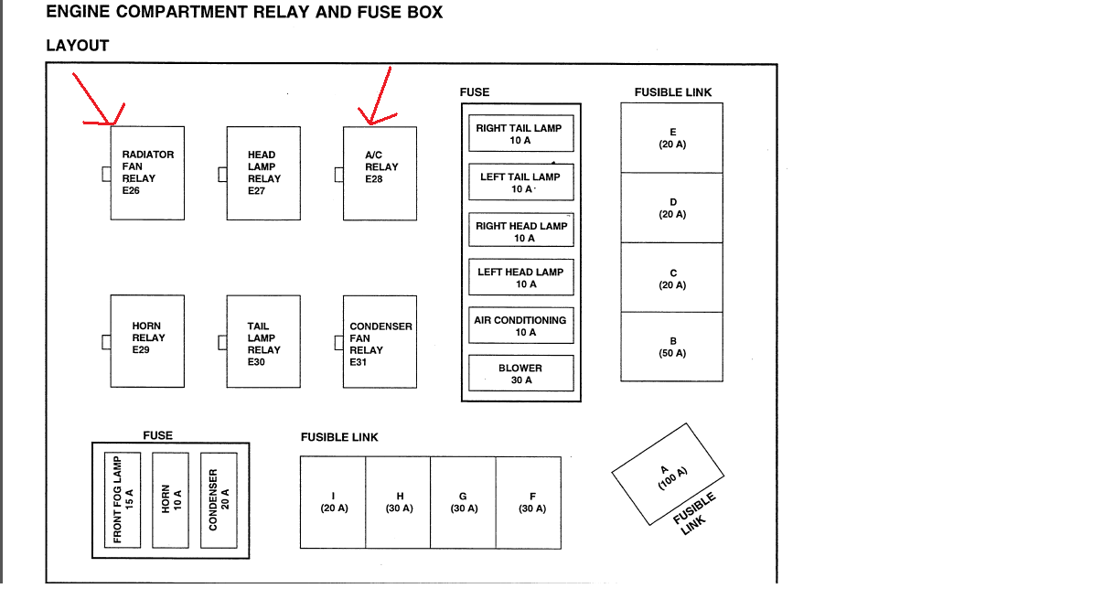

Dodaj tag tematu [Accent X3] wg. poniższej instrukcji.
Wyjmij przekaźnik od wentylatora E26 i włóż ten od klimy E26 (przekaźniki koło akumulatora).

Zamieniłem te przekaźniki i dalej to samo

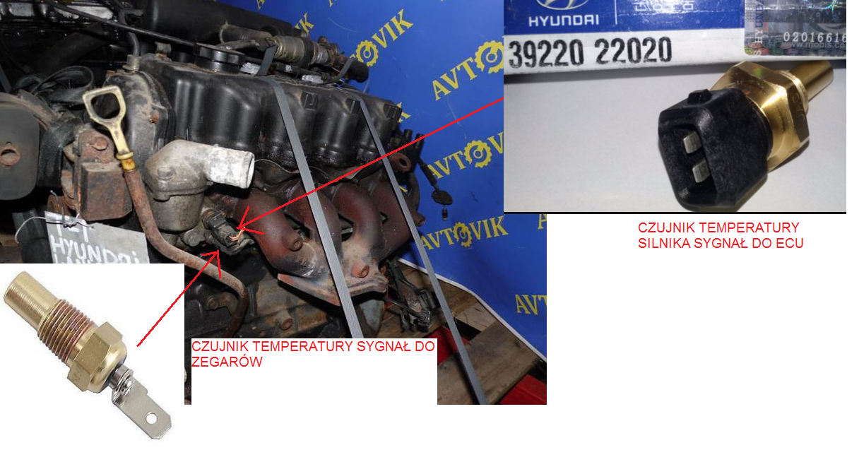

Wentylatorem steruje ECU dołącza masę na podstawie wskazań czujnika temperatur silnika.
Sprawdź czujnik temperatury silnika.
