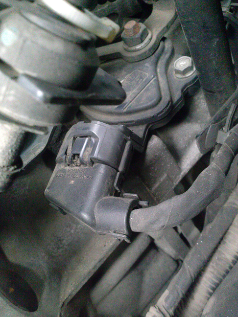

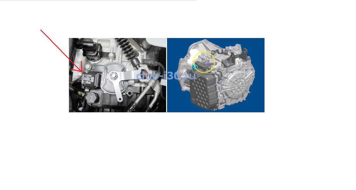

Wejdź w edycje tematu i zmień jego treść na np. Błąd ASB P0707. Ten błąd nie jest silnika tylko ASB.
P0700 to błąd ogólny ASB, P0707 to błąd szczegółowy i dotyczy pozycjonera na skrzyni biegów sprawdź wtyczkę jak na zdjęciu poniżej.

Dobra, dzisiaj dokopalem się, ale nie zauważyłem nic niepokojącego przy wtyczce.

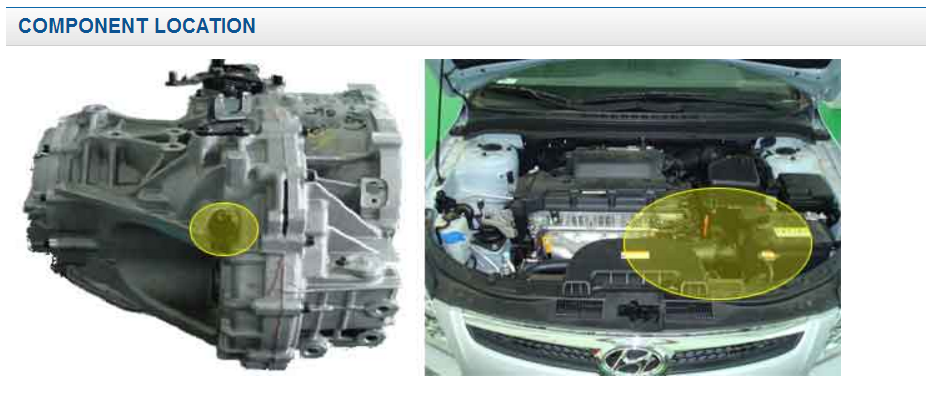

Na stronie Hyundai jest błąd czujniki są źle opisane powinno być tak jak poniżej.
VitalR jakim interfejsem próbowałeś kasować błąd?
