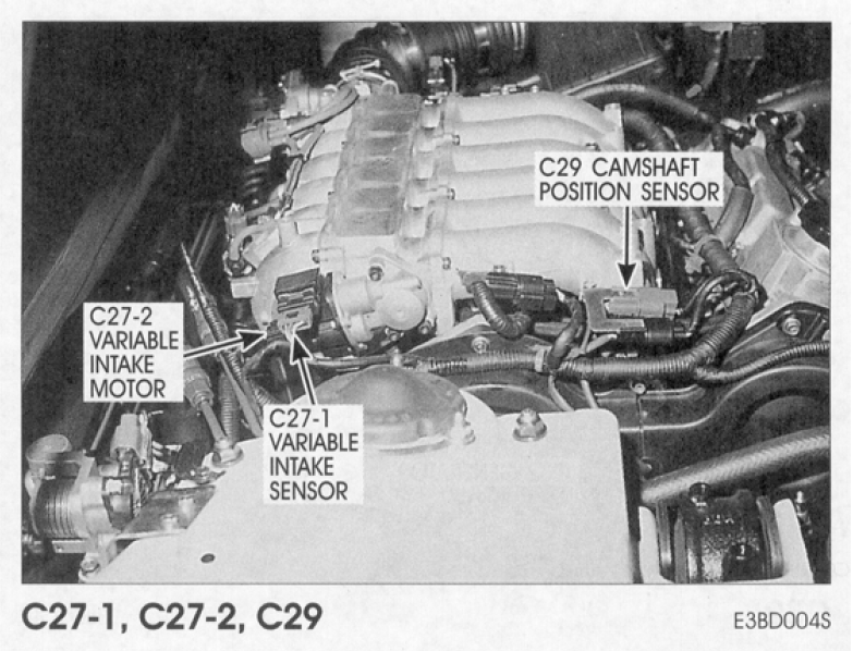

Zmień temat na: Błędy silnika i ASB P0715, P1159.
Błąd P1159 Fuel Stepper Motor Malfunction to silniczek sterujący klapami w kolektorze ssącym na zdjęciu do sprawdzenia wtyczka C27-2.
Błąd P0715,"Czujnik prędkości wejściowej turbiny - usterka" do sprawdzenia wtyczka czujnika.
http://www.autocodes.com/p0715_hyundai.html
Numer oryginalnego czujnika 42620-39051.

P1159 mam od poczatku jak mam auto i pomimo wymiany całego kolektora z tym silnikiem dalej został.W sumie to nic nie robi procz minimalnego falowania wolnych obrotów.

No to tak,
Został tylko błąd związany z chłodzeniem bo wiatraki chodzą obydwa non stop.
Oba pozostałe wyjąłem wyczyściłem wtyczki, psiknąłem kontaktolem i jest git.
Jedno co jest dziwne to czujnik prędkości skrzyni był w oleju brudny :/

Witam wszystkich mam problem z odpaleniem samochodu po dluszym postoju.Chce odpalic auto i musze go dluzej pokrecic.Jak juz odpali i go zgasze to odpala juz normalnie.Miesiac temu wymienilem swiece bo strzelal mi na gazie.teraz bylo wszystko ok.podlanczalem pod kompa i niema zadnych bledow.zauwazylem ze nie chodzi mi silniczek sterujacy klapami powietrza. Zalozylem drugi i nic nie pomoglo.Co moze byc gdzie szukac przyczyny.
