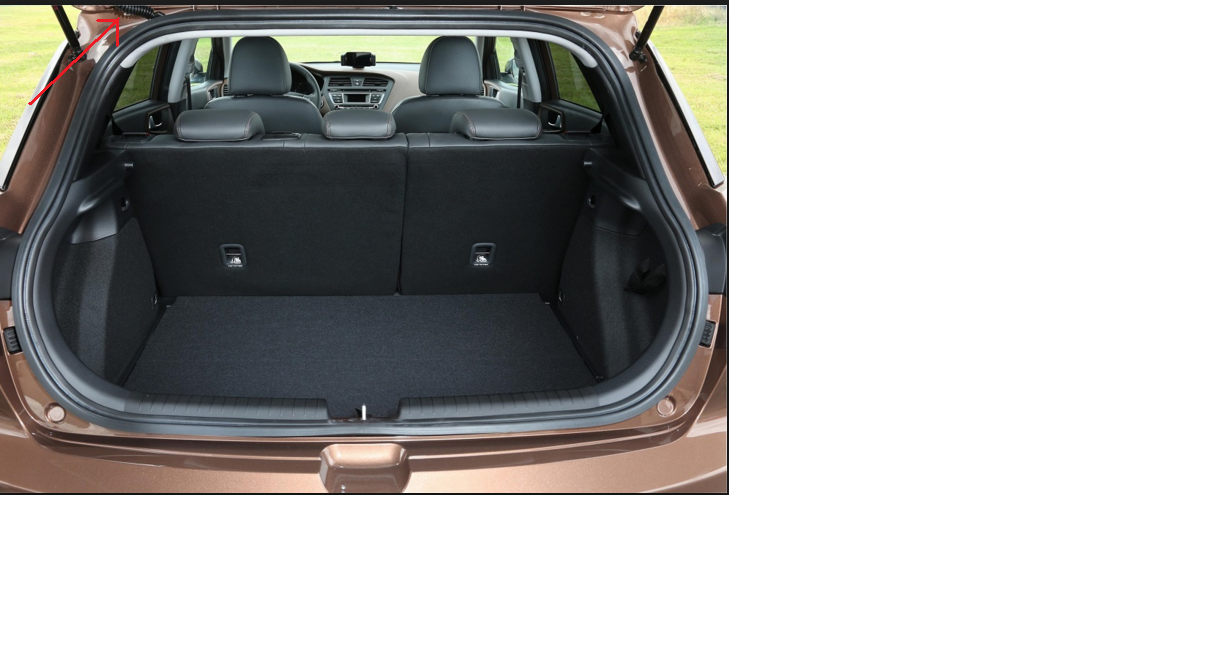

Zmień silnik w profilu.
Czy działa podgrzewanie lusterek bo jest na jednym przekaźniku i bezpieczniku z podgrzewaną tylną szybą.
Bezpiecznik jest w skrzynce w komorze silnika.
Przekaźnik jest na odwrocie płytki z bezpiecznikami w kabinie.
Sprawdź gumowy przepust między nadwoziem, a tylną klapą może tam coś się przetarło.

Dzięki kolego!
Rozebrałem plastikową osłonę klapy bagażnika i okazało się, że jedna wtyczka luźno zwisała. Nie była podłączona do styku przy szybie. Po podłączeniu wszystko działa. Takiej "usterki" się nie spodziewałem, bo styk nie wyglądał na użyty, żadnego zarysowania. Jakby przy montażu nie przypięli :-D
