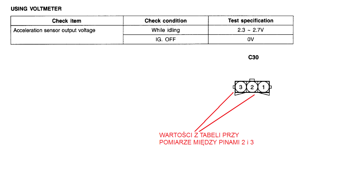

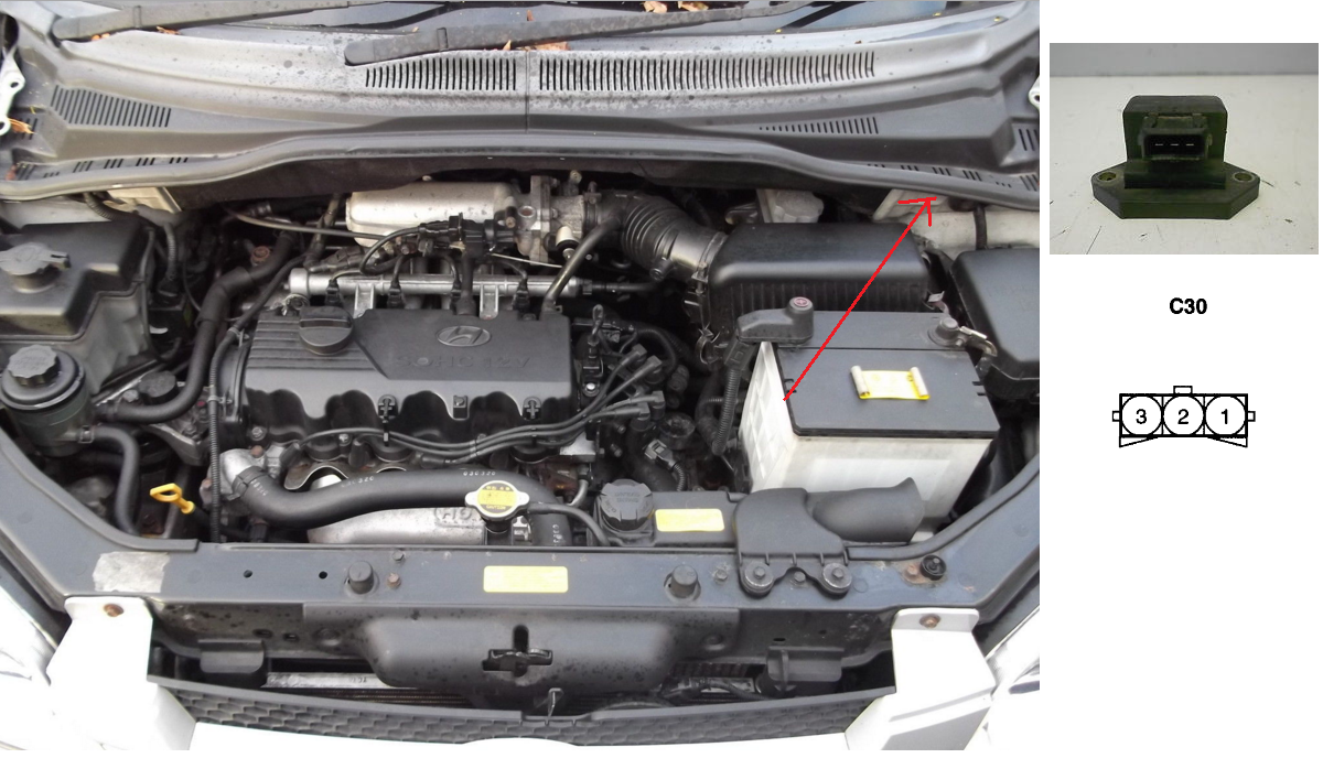

P1308 Accelerator Sensor - Low
Czujnik o numerze 39360-22040 lub 39360-22030 pasuje np. od Accent, Lantra, Elantra, Coupe.

kupiłem czujnik i teraz pytanie jak się do niego dostać - co zdemontować żeby uzyskać dostęp?

//www.youtube.com/watch?v=84n_HezjhxA
