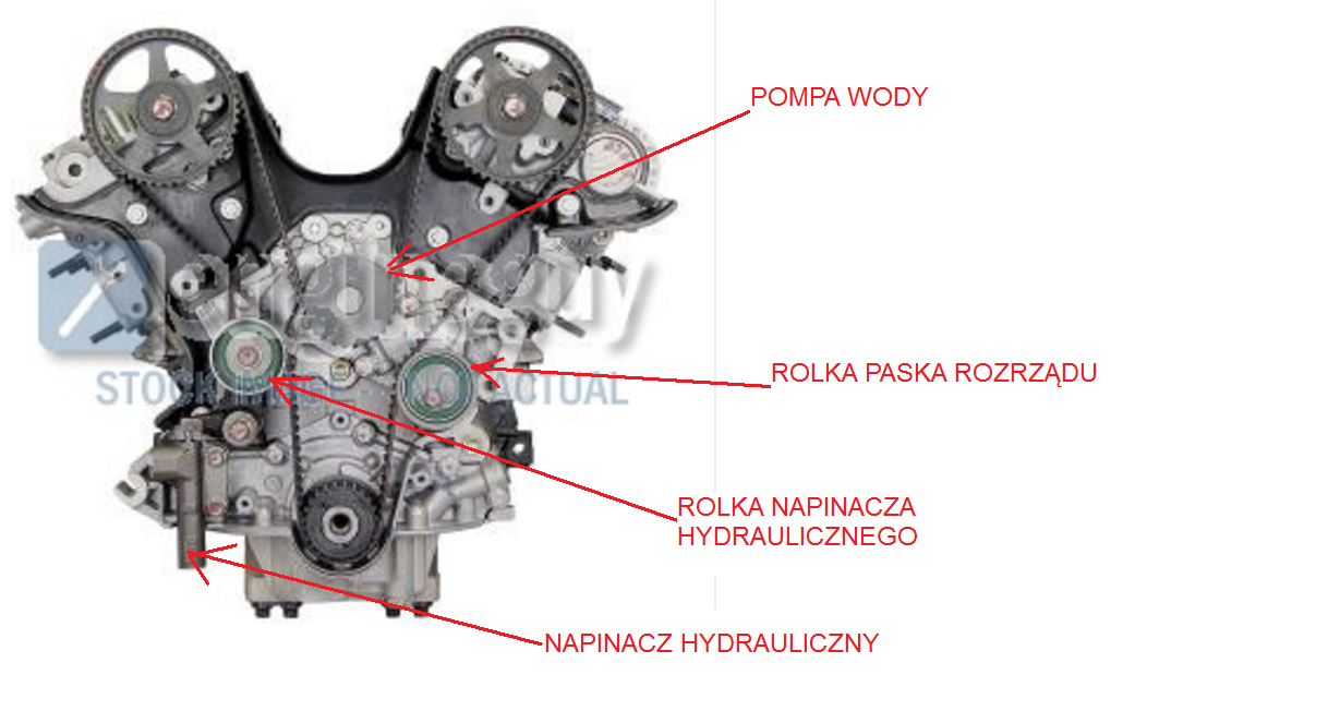

Pasek rozrządu numer oryginału 24312-37500 producent Gates 5555XS, Dongil-Bando 207B-YU32
Napinacz hydrauliczny paska rozrządu 24410-37100,  E40515H. Jak by nie była nazwa na opakowaniu zawsze w środku jest oryginał chyba marki Gates lub GMB.
Rolka napinacza hydraulicznego numer oryginału 24450-37100 lub 24450-37120, E50501H producent GMB.
Rolka paska rozrządu numer oryginału 24810-37100 lub 24810-37120, E50504H producent GMB.
Śruba koła pasowego wału korbowego 23128-37100 lub 23128-37101
Przedni uszczelniacz wału korbowego numer oryginału 21421-35011.
Uszczelniacz wałka rozrządu dwie sztuki numer oryginału 22144-39001.

Pompa wody numer oryginału 25100-37202, 25100-37102, 25100-37200, 25100-37201, D10511H, 10C0516-OYO producent GMB.
Uszczelka pompy wody numer oryginału 25124-37110.

[Santa Fe SM] Rozrząd silnik 2,7l G6BA V6
« Odpowiedź #13 dnia: 23 Sierpień 2016, 19:00:07 »
