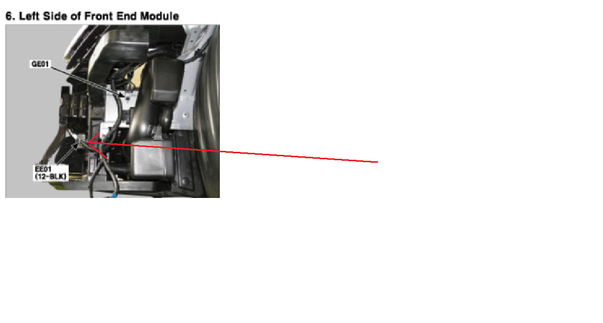

Tutaj http://forum.kia-club.ru/viewtopic.php?t=82111&p=2112385 w tabelce masz dane przy jakiej temp. jest określona rezystancja czujnika temperatury zewnętrznej.
Czujnik jest koło lewego klaksonu.
Numer oryginalnego czujnika to 97280-2F100.
Można też sprawdzić złącze EE01 które jest na drodze między czujnikiem, a panelem klimatyzacji. Znajduje się po lewej stronie przodu samochodu chyba będzie je widać jak położymy się pod zderzak.
Obrazek
Obrazek
Obrazek
Jeśli to nie będzie wina czujnika to znaczy że panel klimy jest uszkodzony (były takie przypadki w Hyundai Coupe GK)
Zaraz zaraz zaraz. A to żeby wymienić ten czujnik muszę zdemontować zderzak? Niby go tam widać przez grilla. Dotknąć się go da. Ale podejść ciężko. Nawet z góry próbowałem odkręcić ten czarny plastik i dupa :/ Jakieś rady? Ktoś wymieniał?
