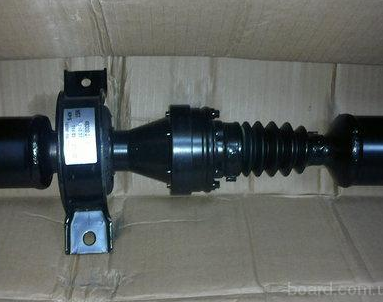

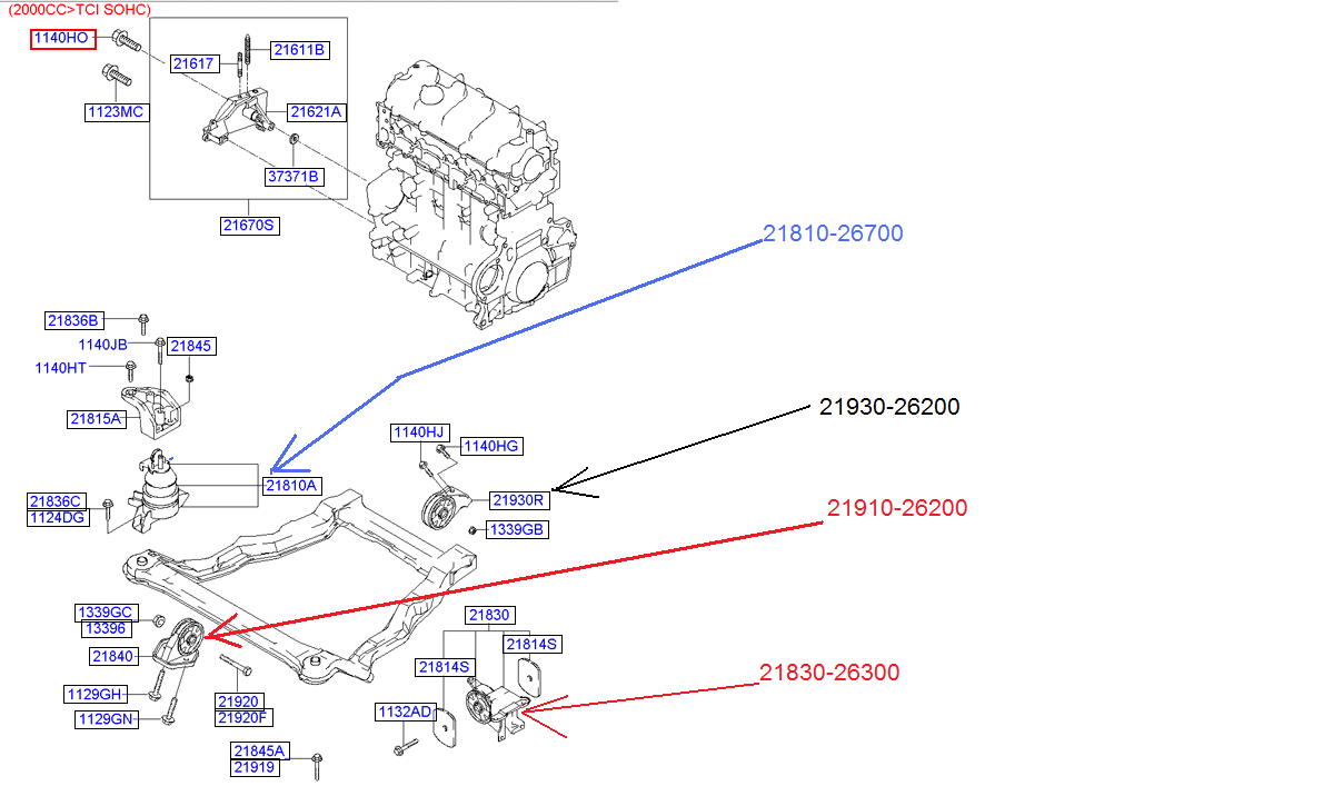

Czy w Santa Fe były stosowane różne podpory wału i poduszki silnika/skrzyni (tzn. czy podanie info D4EA + automat definiuje jaka ma być część zamienna)?
Chcę zweryfikować stan tych części i w razie konieczności wymiany skonfrontować cenę "moją" i warsztatu.
Np. czy taka podpora jest OK?

Podpora ma numer 49130-26000 lub 49130-4A400 (to jest wersja chyba poprawiona od VGT) i była taka sama dla wszystkich wersji silnikowych w SM.
Tutaj http://www.sklep-kia.pl/podpora-lozysko-walu-napedowego-h-1-starexh-200-h-1-truck-santa-fe-i-p-3044.html jest podpora i reszta elementów mocujących w tym bałwanek gumowy  :-D
Tutaj http://www.sklep-kia.pl/podpora-lozysko-walu-napedowego-h-1-starexh-200-h-1-truck-santa-fe-i-p-1563.html jest sama podpora.
https://aparts.pl/clientcatalogue/491304a400,23-1-HYU-----491304A400.aspx
Na pewno? Po kliknięciu na link wyskakuje jakby sama podpora (tj. zdjęcie samej podpory)?

« Odpowiedź #5 dnia: 16 Luty 2016, 22:12:45 »
Byłem i w rękach trzymałem, tylko ceny były w zeszłym roku inne akurat po mojej wizycie obniżyły się. Jak będziesz zamawiał to jeszcze dopytaj.
