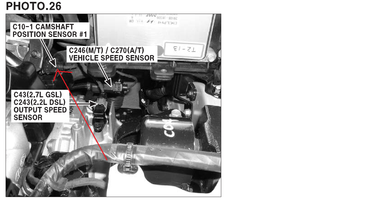

Panowie pokazał się błąd P0341. rozumiem że jest to błąd polozenia wałka... Auto odpala na chwile, kuleje i gaśnie.
Moze ktoś  podpowiedzieć gdzie dokładnie on się znajduję i jaki ma numer? Auto jak w profilu.
[Santa Fe CM] Czujnik położena wałka
« Odpowiedź #1 dnia: 15 Luty 2016, 12:57:08 »
P0341,"Czujnik położenia wału rozrządu - sygnał poza zakresem/wydajność" Bank 1
Ten czujnik jest w głowicy od strony grodzi między komorą silnika, a kabiną.
Na początek sprawdź wtyczkę przy czujniku, wykręć czujnik i oczyść skasuj błąd i obserwuj czy powróci.
Czujnik połączony jest  ECU przewodami bez pośrednich złączy więc w grę wchodzi tylko wtyczka.
Numer oryginalnego czujnika  prawej głowicy (Bank 1) 39350-3E110 J5630305 MEAT & DORIA 87733, ERA 550801
pod tymi numerami też może być oryginał tak przynajmniej wynika ze zdjęć (niebieski o-ring)
W ASO cena taka jak tutaj http://www.fox.rzeszow.pl/Produkty(3,,).aspx?search=39350-3E110

Bardzo dziękuję za wyczerpująca odpowiedz... Rozumiem ze brak możliwości odpalenia jest to standardowy objaw?
Czy w ostateczności zamienniki wchodzą w grę?

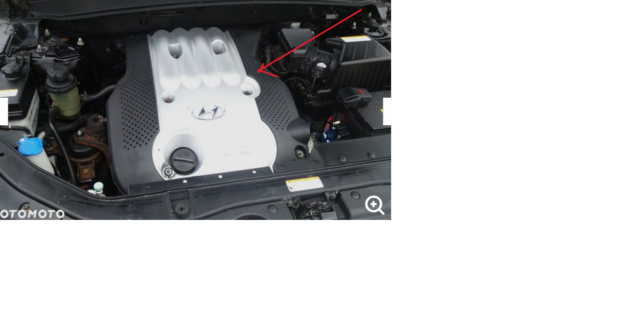

Patrząc na drugie zdjęcie wydaje się bardziej jak by był bardziej po prawej stronie silnika stojąc na wprost santka, czy zle mi sie wydaje :). Ogólnie to chyba nie jest tak hop siup z sprawdzeniem...
« Odpowiedź #3 dnia: 15 Luty 2016, 13:17:43 »
Zamiennik (ale w gruncie rzeczy produkowany tam gdzie oryginał) tak pod warunkiem że wygląda jak oryginał z pierwszego zdjęcia (napisy i o-ring).

Kosmos 2 zdjęcie które wrzuciles - silnik z boku. Przewody które tam idą od dołu przepustnicy co to jest? Bez nich nie ma szans żeby wykręcić czujnik a jak je ruszyłem to zrobiło się mokro... Jka je wyciągnę poleje się dużo płynu?
« Odpowiedź #7 dnia: 15 Luty 2016, 19:55:48 »
To są przewody do podgrzewania przepustnicy trochę płynu chłodniczego poleci to potem trzeba uzupełnić. Najlepiej demontować na zimnym silniku i po odłączeniu klemy minus.
