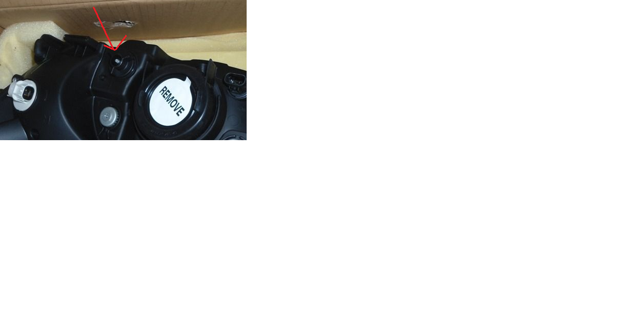

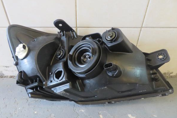

Cześć,
Chciałbym rozwinąć temat i poprosić o radę.
Chodzi mi o zakupiony przeze mnie reflektor przedni do Getza 2004.
Sprzedawca zapewniał mnie że będę mógł zamontować w nim (ze starego reflektora) silniczek sterujący pozycją pionową światła (do obciążenia), jednak w nowym reflektorze nie byłem wstanie wykręcić króćca (wyjście ze śrubą gwintowaną) w miejscu montażu silniczka z dźwignią sterującą.
Czy spotkaliście się może z jakimś nowszym rozwiązaniem w którym ten króciec ze śrubą jest przystosowany do nowszych silniczków?
Kupiłem reflektor jak mniemałem poprawny (kierowałem się numerem części) a teraz nie bardzo mogę zamontować silniczek z dźwignią regulacyjną.
W miarę możliwości proszę o pomoc.
pozdrawiam
Michał
[Getz] Lampa przednia
« Odpowiedź #7 dnia: 29 Luty 2016, 17:31:22 »
W którym miejscu jest śruba której nie możesz wykręcić?
[ Dodano: 2016-02-29, 19:52 ]
Już wiem o jaki element chodzi. Nie da się wcisnąć i przekręcić tego plastiku ze śrubką w środku?
mm8133
« Odpowiedź #8 dnia: 01 Marzec 2016, 18:36:21 »
tak jak zaznaczyłeś na 2-gim zdjęciu. Mam problem z usunięciem nakrętki ze śrubą.
Nie wpadłem jednak na to aby wcisnąć i przekręcić. Może w tym problem.
Spróbuje i w razie co wznowie temat.

« Odpowiedź #10 dnia: 02 Marzec 2016, 13:06:21 »
Dzięki Kris166,
faktycznie dałem rade przekręcić, sworzeń się poluzował, tyle, że mam problem z wyczepieniem kulki sworznia z odbłyśnika. Macie jakiś pomysł żeby nie robić tego siłowo? Nie chciałbym uszkodzić nowego reflektora. Po co na sworzniu jest gwint? Może jest jakiś sposób żeby go wykorzystać w demontażu? Są może w serwisach jakieś ściągacze do tego?
pozdrawiam
