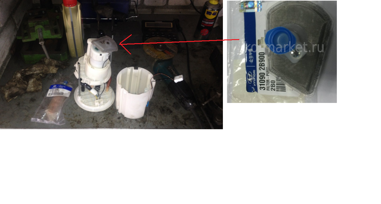

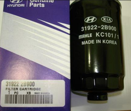

Na początek filtry paliwa:
W komorze silnika
W zbiorniku paliwa

Filtr paliwa był wymieniany więc odpada wymienię ten w zbiorniku ale wątpie w to, silnik pracuje równo nie ma jakiegoś duszenia czy falowania obrotów:/
