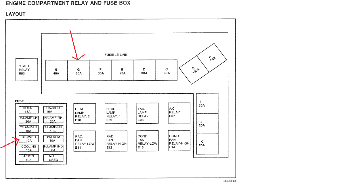

Bezpieczniki w kabinie są na lewo od pedału sprzęgła (Ty masz ASB więc go nie masz)
Bezpieczniki w komorze silnika powinny być w pudełku z prawej strony akumulatora.
Bezpieczniki możesz zamienić miejscami z tymi o tej samej wartości.

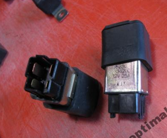

Przekaźnik jednak nie jest żółty tylko ma obudowę metalową z "czapeczką" z tworzywa.
Numer tego przekaźnika 95230-34200
http://allegro.pl/hyundai-sonata-przekaznik-95230-34200-i5599353172.html

ten przekaźnik co przeslales zdjęcie jest to ten za schowkiem od dmuchawy czy w komorze silnika ten 30a
