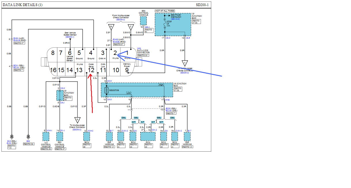

Programowanie oryginalnego pilota centralnego zamka.
Stosujemy program i interfejs z tego tematu.
http://hyundaiklub.pl/forum/viewtopic.php?t=6090&postdays=0&postorder=asc&start=0
W interfejsie musimy połączyć piny odpowiadające pinom w OBD k-line i code save. Poniżej na zdjęciu jest widok gniazda OBD i oznaczenia cyfrowe pinów nie są takie same jak pinów w interfejsie.

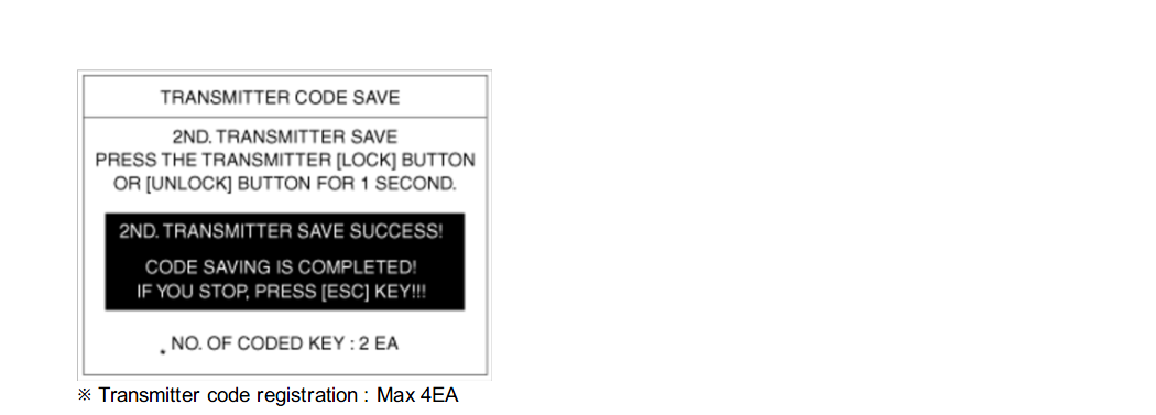

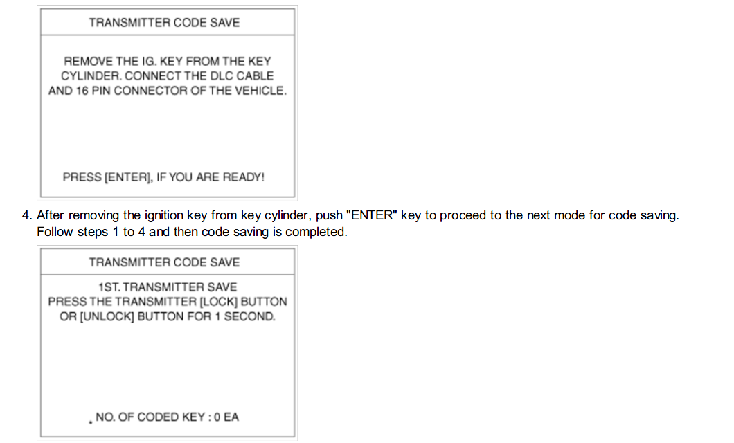

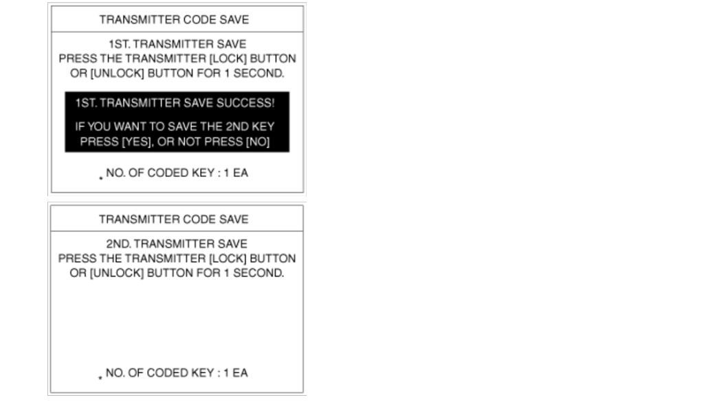

Procedura programowania:
Poniżej film z użyciem innego programu, ale idea taka sama.
Nie jestem pewien w 100% że to zadziała więc jest potrzeba testu.
