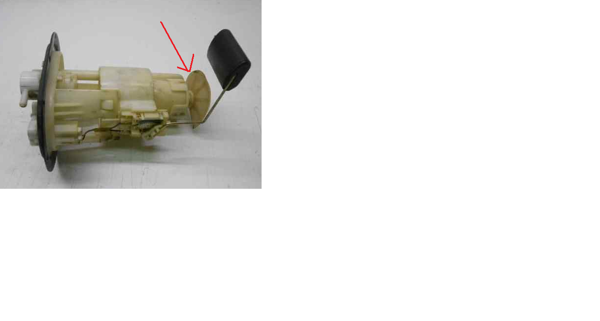

Wymień jeszcze filtr który jest w zbiorniku paliwa.
