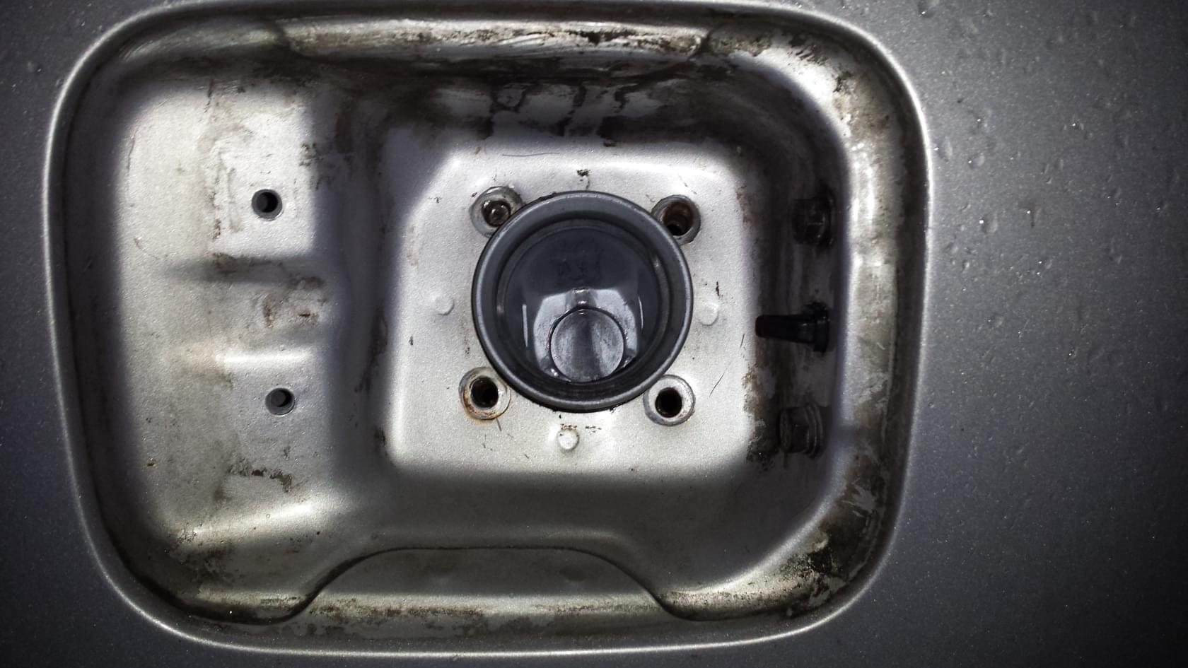

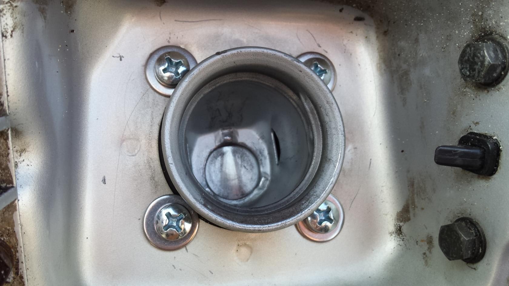

Mam pytanie odnośnie sposobu montażu rury wlewu paliwa w Lantrze. Są tam wkręty pod klapką wlewu. Wkręty są pod wkrętak krzyżakowy. Czy są to blachowkręty czy może z drugiej strony są nakrętki ?
Porządny wkrętak i porządne bity nie dały rady i główki wkrętów zaczęły się objeżdżać. Nawet grzechotka nie dała rady. Całkiem możliwe, że jeżeli są to blachowkręty - będzie trzeba użyć przecinaka i po obwodzie śrub obstukać i ruszyć (o ile się uda) śruby.
Celem tej całej operacji jest wykruszenie się uszczelki wlewu. Pozdrawiam.

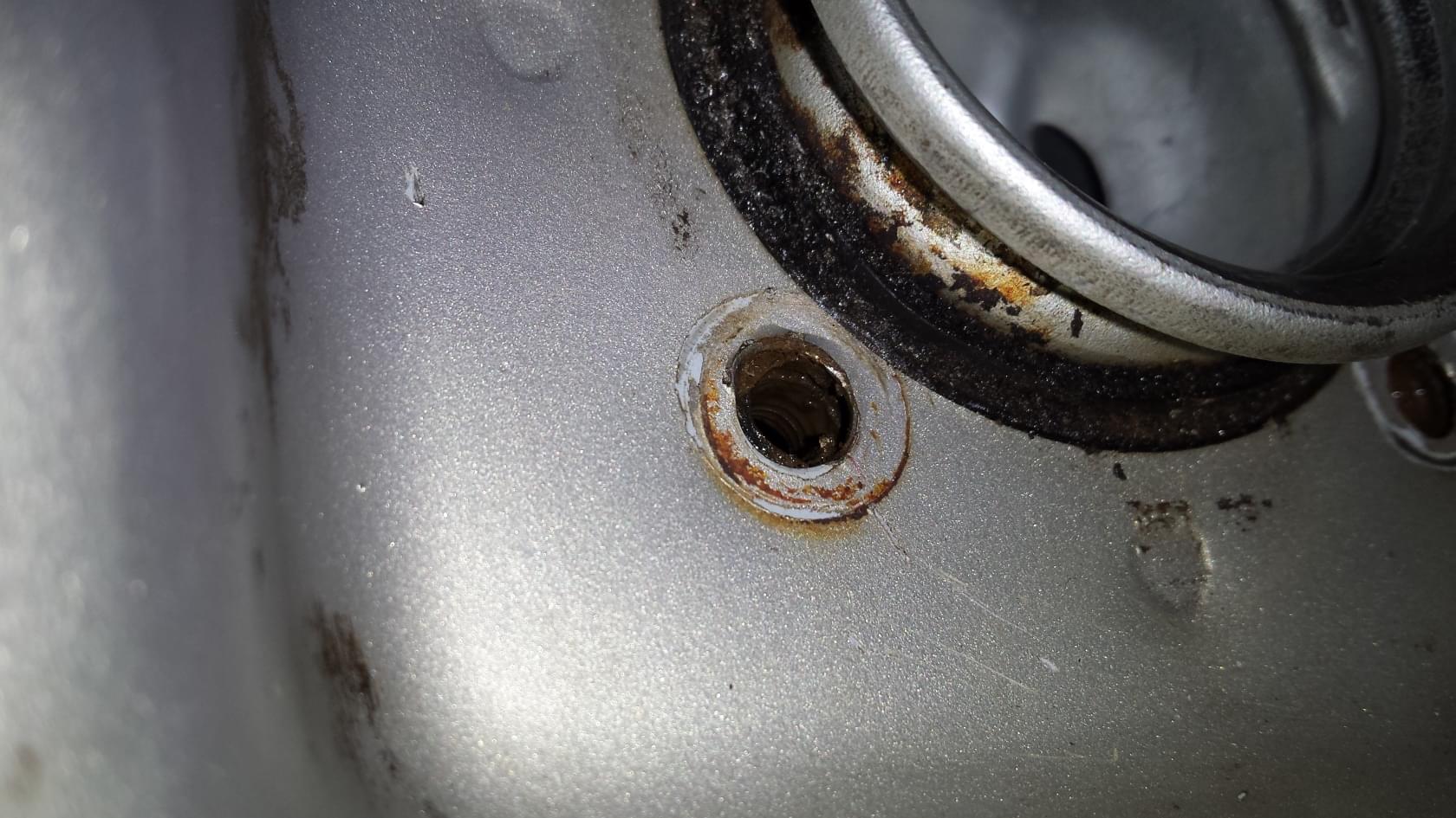

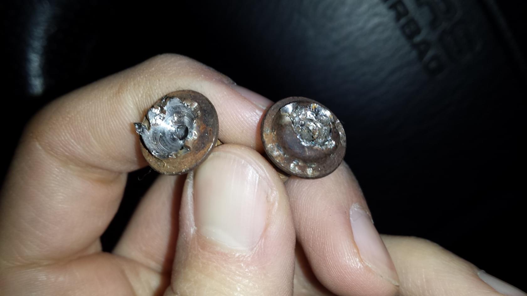

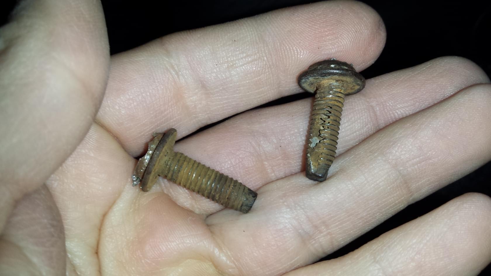

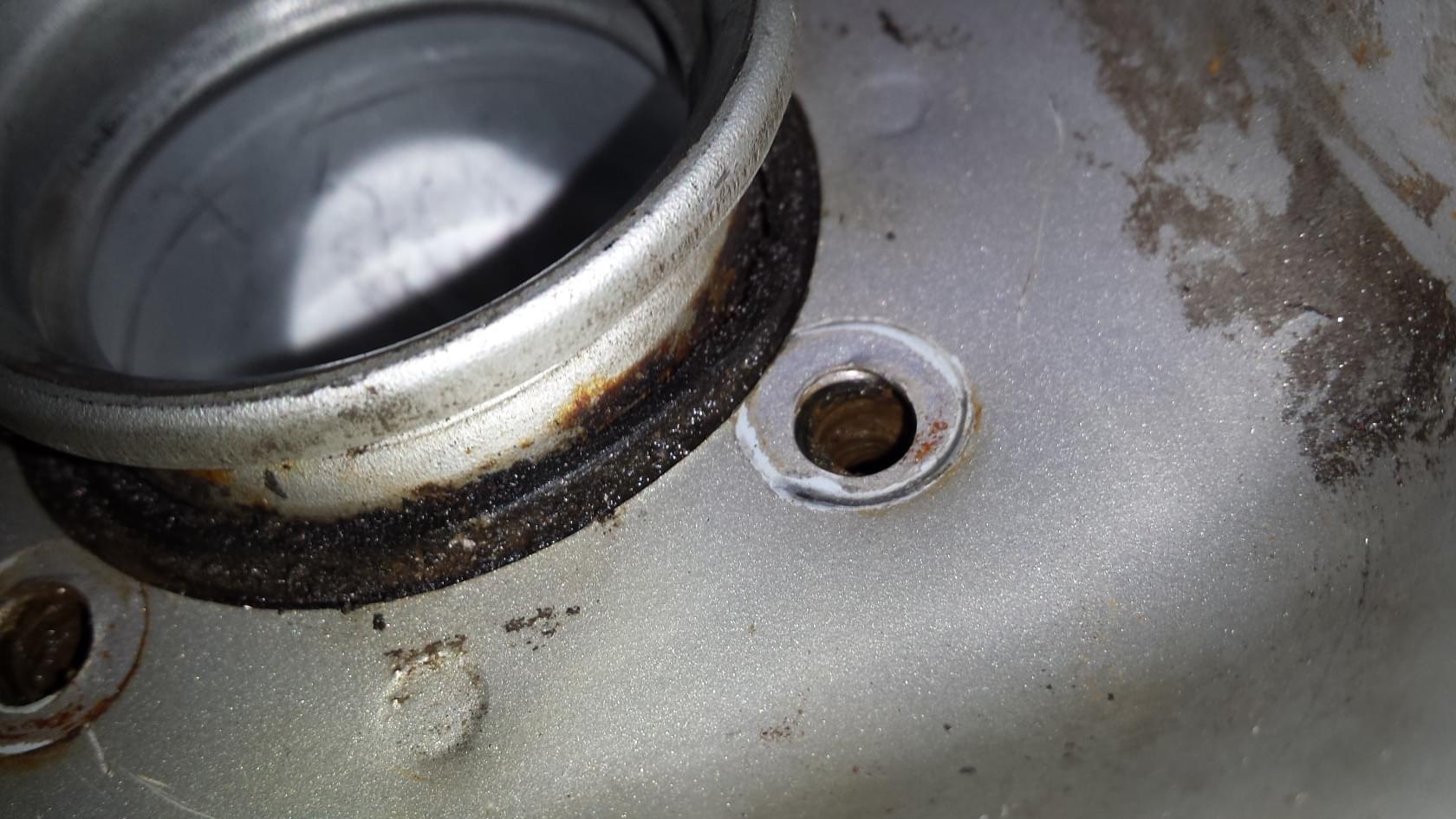

Dziękuję za pomoc. Udało się odkręcić wszystko ale dopiero po rozwierceniu łbów śrub dużym wiertłem (10) i pobijakiem po obwodzie śruby zmusić do odkręcenia. Dzięki temu wszystko się odkręciło i nie trzeba było walczyć z tworzeniem nowych gwintów. Jeśli ja musiałem tak namęczyć się z pobijakiem to na pewno samym bitem bym tego nie odkręcił. W tym miejscu powinny być śruby z łbami sześciokątnymi pod klucz.
