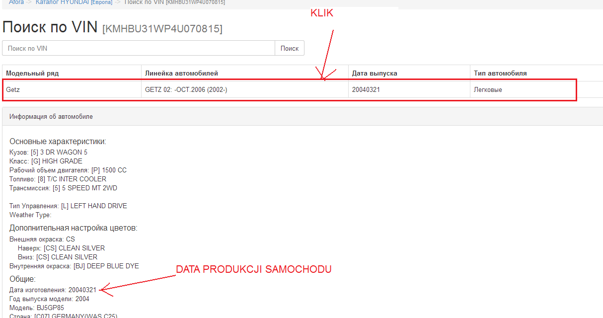

Cytat: "albert"
Ostatnie egzemplarze Hyundai Getz 1,5 CRDi 60kW 12V były montowane w 2004r., ale na rynku planowo pojawiały się jeszcze w 2005r., stąd data produkcji w numerze VIN.
Silnik D3EA był montowany w Getz w okresie 01.07.2003-01.08.2005
"Krótki" filtr o numerze oryginału 31922-17400 był montowany do 01.10.2004
"Długi" filtr o numerze oryginału 31922-26910 był montowany do 01.10.2004 do 01.08.2005
Aby sprawdzić datę produkcji (nie pierwszej rejestracji lub rok wpisany z czapki przez urzędnika WK w dowodzie rejestracyjnym) auta trzeba na stronie http://hyundai.afora.ru/eur/ wpisać vin i kliknąć z prawej strony.
Na tej stronie można też klikając u góry na wyświetloną linijkę z danymi samochodu sprawdzić numery oryginalnych części konkretnie zamontowanych w danym egzemplarzu.Mając ten numer znajdziemy oryginał lub zamiennik.

Cytat: "albert"
Obrazek
Przepraszam, że podpinam się pod temat ale wpisuję na tej stronie swój VIN i nic mi nie znajduje. Numer przepisałem z dowodu i sprawdzałem 100 razy: KMHBU51WP5U357190
Czy to oznacza, że mam podrobionego Getza?
