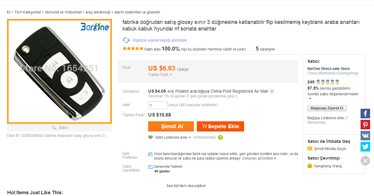

Trochę nieporęcznie jest noszenie kluczyka i pilota jednocześnie, więc zacząłem szukać opcji jak to obejść, znalazłem coś takiego http://www.aliexpress.com/item/Factory-direct-selling-gloosy-border-3-button-foldable-flip-uncut-keyblank-car-key-shell-crust-for/32266268503.html?spm=2114.01020208.3.50.1bLzr0&ws_ab_test=searchweb201556_7,searchweb201644_1_79_78_77_82_80_62,searchweb201560_4 w związku z tym rodzi się pytanie. Jak idzie imo w Sonacie, czy jest ono w elektronice pilota, co miało by sens przy  przerzuceniu jej samej do zamiennika, czy znajduje się ona w kluczu ?
