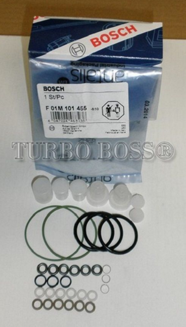

1.Proszę o pomoc w sprawię zestawu uszczelek do pompy wysokiego ciśnienia, gdzie mogę znaleźć te do mojej pompy w której chce sam wymienić uszczelki.

Pompa w Twoim aucie to 33100-27500 BOSCH 0445010050
Zestaw uszczelek BOSCH F01M101455 lub F01M100276.
http://www.hyundaiklub.pl/forum/viewtopic.php?t=4123
http://www.hyundaiklub.pl/forum/viewtopic.php?t=3006
