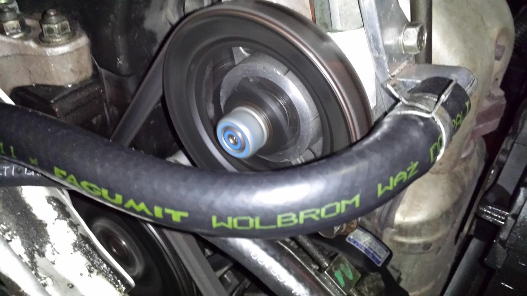

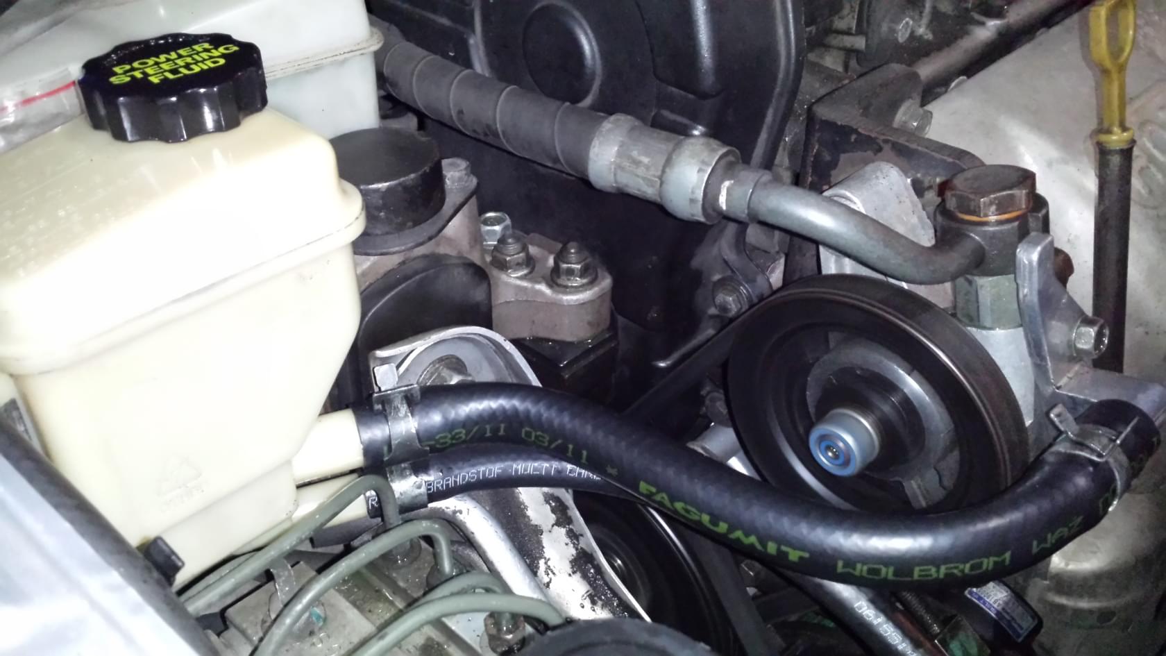

Od zbiorniczka odchodzą przewody o średnicach wewnętrznych (przynajmniej takie są króćce) 11mm i 15mm. Oczywiście takich przewodów w ogólnodostępnej sprzedaży nie ma ale są 10 i 14mm - i takie zastosowałem. Pasują w porządku a dociąć je trzeba przykładając do starych i zaginając na ich wzór. Oczywiście to są przewody proste a kształtowane fabryczne są chyba w gorącym oleju czy jakoś tak. Mimo to wystarczy króćce jak i przewody wewnątrz delikatnie nasmarować płynem i bez problemu wejdą na miejsce. Do zabezpieczenia użyłem oryginalnych opasek zaciskowych.
Przewody muszą być koniecznie zbrojone i odporne na działanie olejów.
Ja zastosowałem przewody formy Gates i Fagumit.
Koszt to za pół metra każdego przewodu - 8zł.

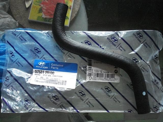

57531-29100 - 45,64zł
57536-29000 - 58,21zł
