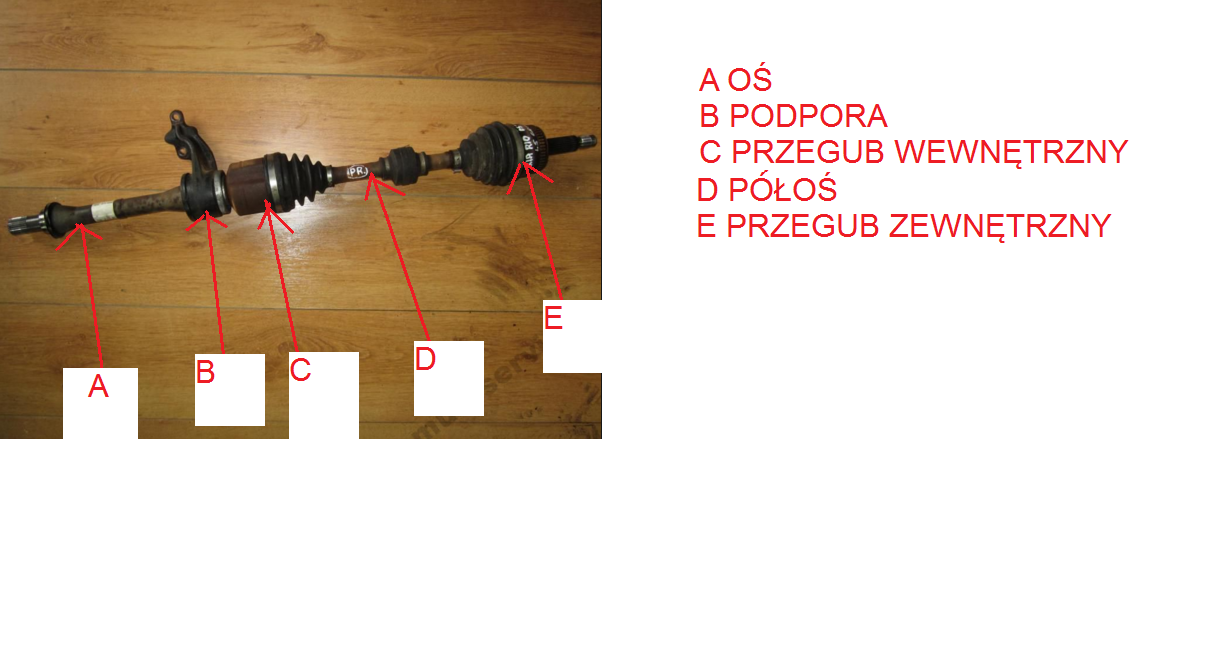

[Accent MC] Stukanie podczas dodawania i puszczania gazu
« Odpowiedź #7 dnia: 23 Listopad 2015, 18:37:46 »
Cytat: "marek1s"
lecz nic nie widzę
Zdejmij ciemne okulary  :-D  i popatrz szerzej na Getz, Matrix.
Jedyne co mogło się stać to albo oś tego elementu się skrzywiła lub w podporze coś jest nie tak z łożyskiem.
Na Twoim miejscu zdemontował bym ten element (i tak nie możesz jeździć) i sprawdził oznaczenie łożyska i dwóch uszczelniaczy. Na podstawie tego można dobrać nowe elementy. Jeśli nic nie da się dobrać to wtedy można kupić używkę (od 50 pln) lub nowy element (120 $).
Jeśli będziesz chciał doradztwa co do części to choć raz podaj numer vin.

W wolnym czasie pojadę do mechanika na rozebranie tego, szukałem całego przegubu tylko dlatego ze mechanik powiedział "cały przegub do wymiany"
« Odpowiedź #9 dnia: 24 Listopad 2015, 17:19:42 »
To w końcu o jaki element chodzi bo ten numer który podałeś tyczy się części A+B.
marek1s
« Odpowiedź #10 dnia: 25 Listopad 2015, 00:21:43 »
wybieram literkę C,  po złapaniu tej puszki czuć duży luz szarpiąc góra-dół( chyba ze tak musi być) ,  a dźwięk towarzyszący jest podobny do tego podczas dodawania i puszczania gazu,  jak i ruszania z miejsca.  Ten luz czuć po lewej stronie względem zdjęcia.

po dokładniejszych oględzinach tego zdjęcia, dosłownie przed chwilą znalazłem jedną rzecz:

zdjęć innych elementów nie posiadam. chyba że to jest łączenie elementów?
« Odpowiedź #11 dnia: 25 Listopad 2015, 17:11:58 »
To jest łączenie.
Trzeba zdemontować cały element i sprawdzić łożysko i przegub.
Jeśli to wina przegubu to zostaje kupno używanego (od benzyny nie pasuje) i w tym wypadku porządne czyszczenie nowy smar (w odpowiedniej ilości), osłona i opaski.

« Odpowiedź #12 dnia: 25 Listopad 2015, 19:35:05 »
a nowych przegubów wew.  nie ma do tego modelu? zastanawiam się również nad kupnem całego elementu z twojego zdjęcia bo majątek to nie jest,  ale to chyba dopiero po wizycie u mechanika
