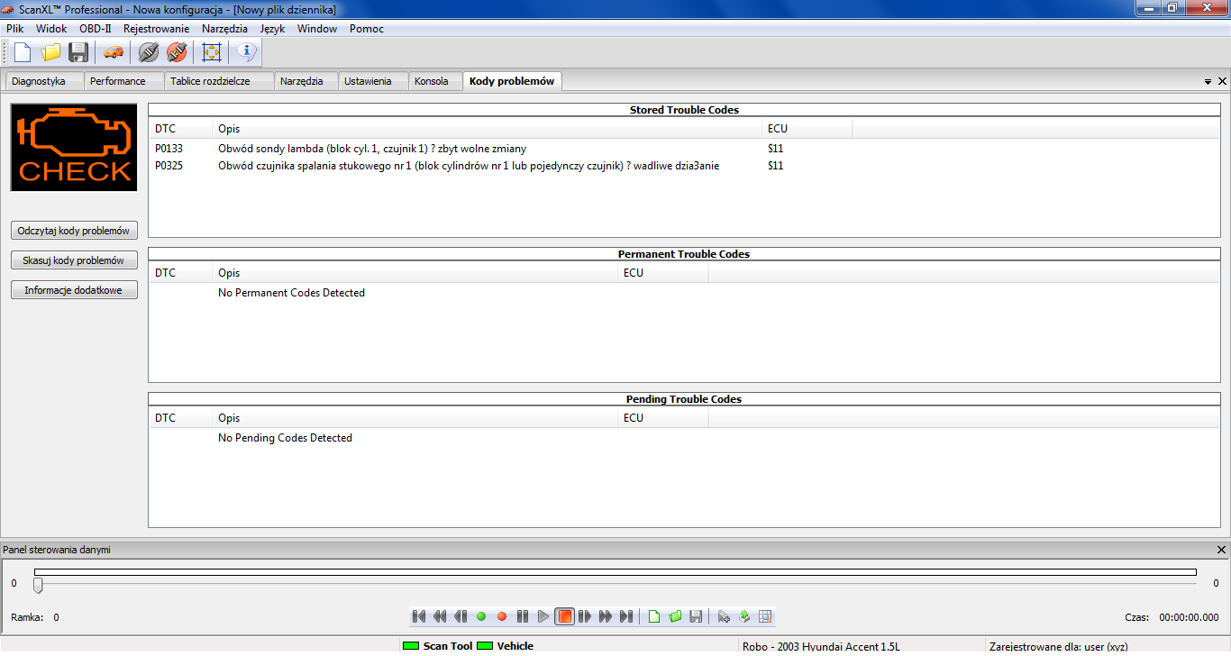

Cześć,
Od założenia LPG pojawiał mi się błąd P0133, kasowałem co jakiś czas i na nowo wyskakiwał, samochód jeździł normalnie. Ostatnio był jakiś przymulony i postanowiłem sprawdzić błędy. Pojawił się błąd P0325, poczytałem trochę o tym, znalazłem który to czujnik na internecie, ale nie mogę go zidentyfikować w komorze silnika.
Następnie po skasowaniu tych dwóch błędów, patrzyłem na inne funkcje programu. Przegazowałem trochę silnik i odczytałem ponownie błędy, pokazał się P0121, który kiedyś mi wyskoczył (jakieś dwa lata temu) lecz wtedy po skasownaiu, więcej się nie pojawił, aczkolwiek teraz nie wyskoczył check, tylko był na zielono. Skasowałem. Samochód był na benzynie odpalony podczas podłączeniu do komputera. Przejechałem się jakieś 5 kilometrów i po skasowaniu samochód jest nie do poznania, ma przyśpieszenie, jest dynamiczny.
Ktoś coś wie na ten temat? Miał styczność z takimi błędami?

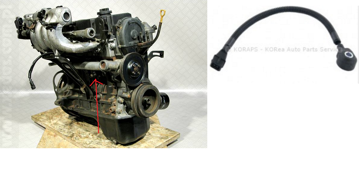

Wie ktoś może gdzie znajdę czujnik spalania stukowego w komorze silnika?
Poniżej zrzuty z błędami.

Numer oryginału 39250-22600

Bez kanału raczej bym go nie znalazł. Dzięki kosmos2011 za informację.
Jak na razie przejechane 150km od skasowania błędów i check się nie pojawił.
