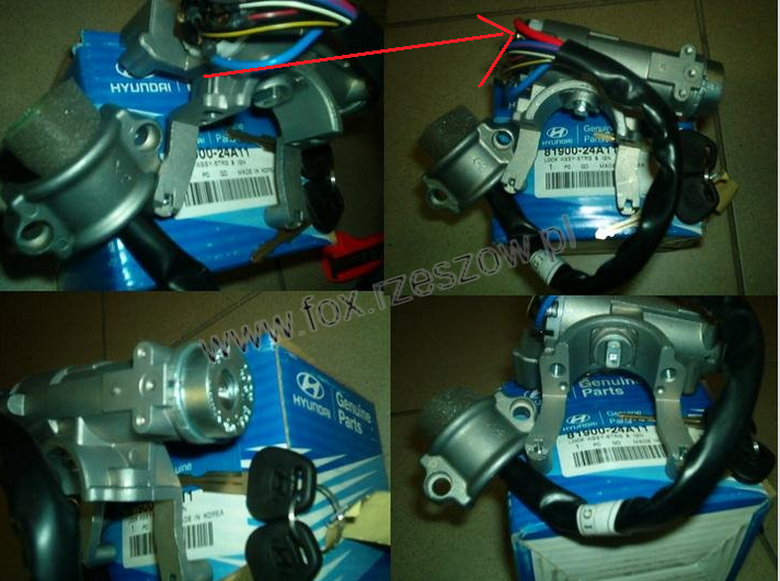

mario147
sprawdzenie kostki stacyjki
« Odpowiedź #2 dnia: 08 Październik 2015, 13:42:33 »
Kostka stacyjki po sprawdzeniu wzrokowym wygląda ok.
Brak jakichkolwiek okopceń nadpaleń itd.
Po sprawdzeniu omomierzem według schematu też ok.
[ Dodano: 2015-10-08, 13:44 ]
nie wiem skąd takiej dziwnej jakości zdjęcie u mnie wygląda ok
[ Dodano: 2015-10-08, 13:57 ]
Po otwarciu zdjęcia wszystko jest ok.
