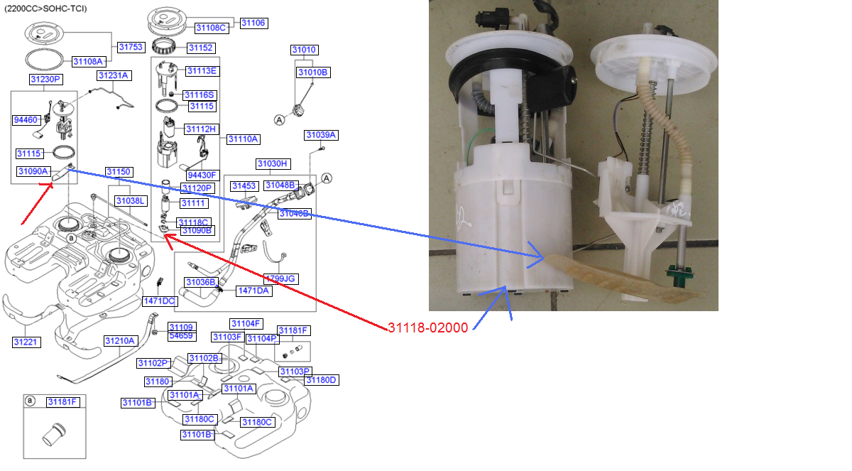

W zbiorniku paliwa jest jeszcze drugi zgrubny filtr w postaci siateczki.
Obrazek
@kosmos2011 niedawno zamówiłem tą siateczkę w ASO (czekam). Pamiętasz jak to wymienić? Tzn. Gdzie jest pompa paliwa? Odkreciłem z bagażnika te półki i pod siedzeniami też nic nie znalazłem. Coś jest za zaślepką po lewej stronie, ale jest tam bardzo ciasno.

http://fhmotorsports.blogspot.com/2012/02/2007-2008-hyundai-santa-fe-fuel-pump.html
Dopatrzyłem się że:
31090-2E900 to filtr od rezerwy
31090-2B900 to filtr od pompy paliwa umieszczony jest wewnątrz modułu paliwowego
