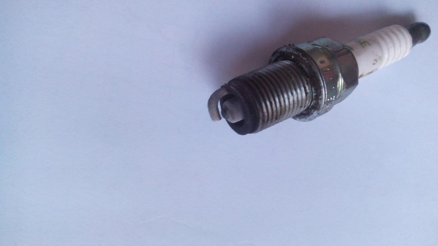

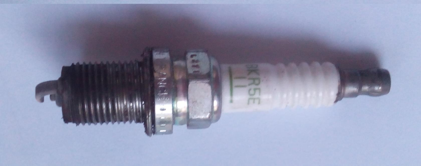

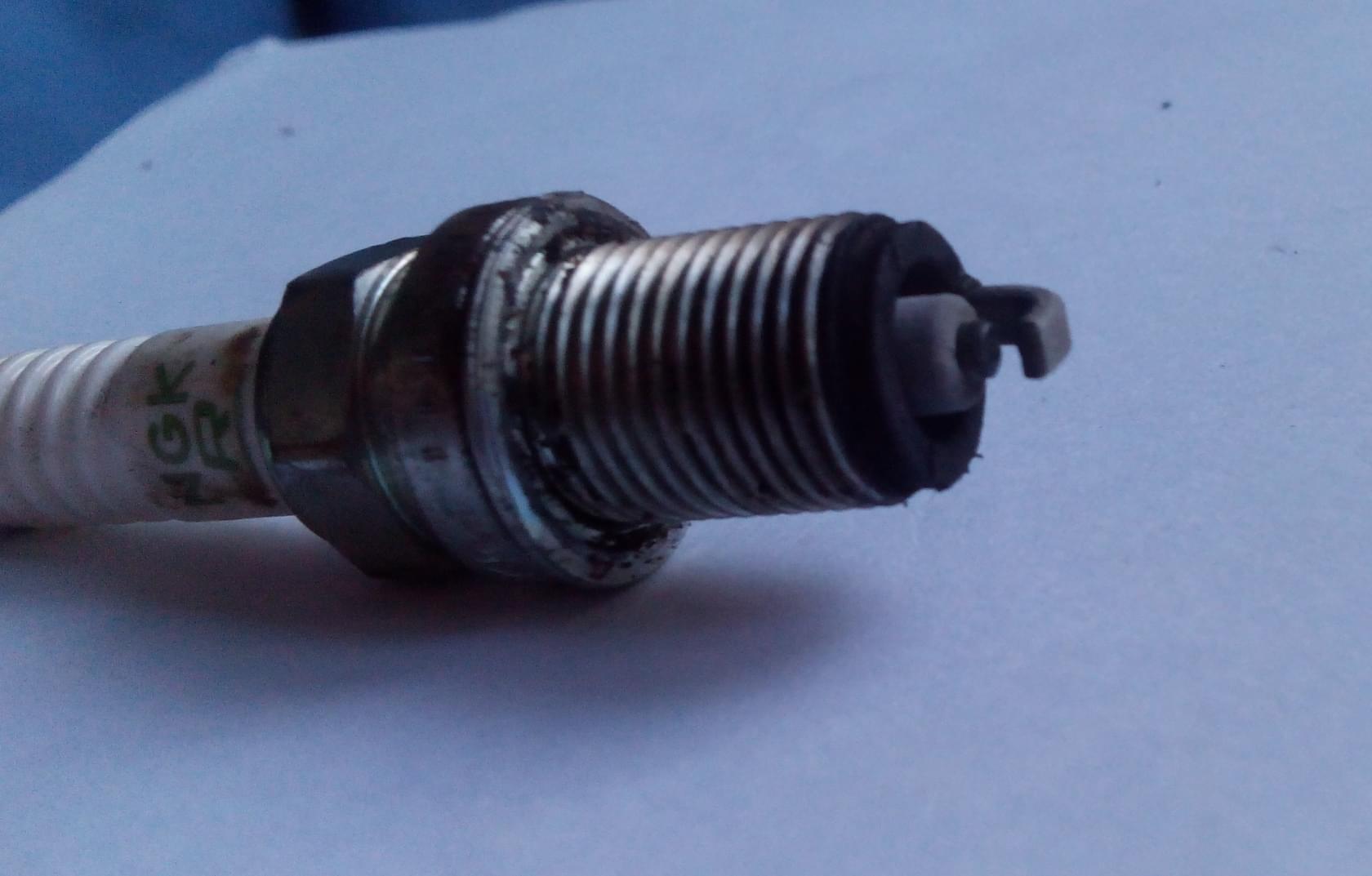

Cześć,
Postanowiłem sprawdzić stan świec w silniku, ponieważ przejechałem na nich 30 tys km. Silnik ładnie pracuje, bezproblemowo. Świece NGK. Cały czas eksploatowany na LPG. Moim zdaniem świece są w dobrym stanie co ilustrują zdjęcie które załączam. Chciałem też zaznaczyć że silnik zużywa około 0,4-0,45 l/100 km oleju. Jakie jest wasze zdanie, jeździć dalej czy wymienić?

Wiem wiem fotosik wprowadził zmiany i trudno się rozeznać, ale czy nie możesz zamiast linków dodać kody do miniaturek.
Nalot na świecach powinien być koloru orzechowego ze zdjęć trudno ocenić ale jestr raczej czarny.
W G4EA świece wymienia się na benzynie co 48 tyś km i ja jakbym miał LPG to bym wymienił. Spróbuj kupić oryginały (Ww kartonie NGK) może będą japońskie bo teraz NGK spotykam tylko z Francji. Ewentualnie sprawdź Denso K16TT te raczej zawsze są made in japan.

Wstawione zdjęcia z miniaturką.
Właśnie nalot jest bardziej szary, niż czarny. A świece wyprodukowane we Francji. Przepraszam za jakość zdjęć, trpochę słabo wyszły jednak.

Jak na mój gust to przerwa na świecy jest za duża. Dla LPG warto nawet fabryczną przerwę zmniejszyć do 0,7 mm.

Kupiłem świece Denso K16TT jak radził kosmos2011. Wymieniłem do tego filtry LPG fazy ciekłej i lotnej na Certools z wkładem z włókna szklanego. Samochód wyczuwalnie ma lepszą dynamikę i spalanie spadło. ;)
