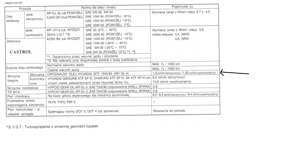

Wymienia się co 100 tyś. km gdy zachodzą przesłanki opisane w tabeli poniżej. R oznacza wymianę.
Zalecany olej to 75W85 GL-4 po pewnym czasie wprowadzono nową nrmę i teraz zaleca się 75W90 GL-4.
Olej o najbardziej zbliżonej lepkości do oryginału to Castrol Syntrans Transaxle 75w90 GL-4+
Tak jak kolega powyżej napisał osobiście wymieniłbym wcześniej niż te 100 tyś km nawet jeśli jeździmy w terenie mieszanym.
Źródło:
http://hyundaiklub.pl/forum/dload.php?action=file&id=65
