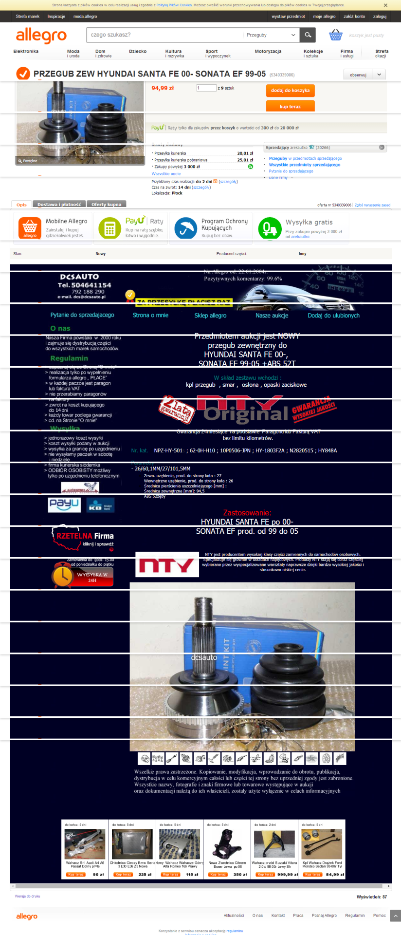

Podałem sprzedającemu na allegro VIN i mimo to nie dał mi pewności że spasuje,z opisu aukcji powinien być ale proszę Was o sprawdzenie czy aby to na pewno był odpowiedni przegub   http://allegro.pl/przegub-zew-hyundai-santa-fe-00-sonata-ef-99-05-i5340339006.html

Dziekuję za odp. Masz może jakieś namiary na taki przegub? Sklep internetowy lub allegro? Widze że ten przegub z linku co podałem nie spasuje.

Całe szczęście że nie pasuje bo NTY to bardzo słaby wybór. Poszukam jak znajdę to dam znać.

Patrze po allegro i jak zeby abs mi pasuja to reszta parametrów jakie podałeś nie bardzo.Liczę na zakup internetowy,najlepiej allegro. Sami sprzedający nie maja pewności.
