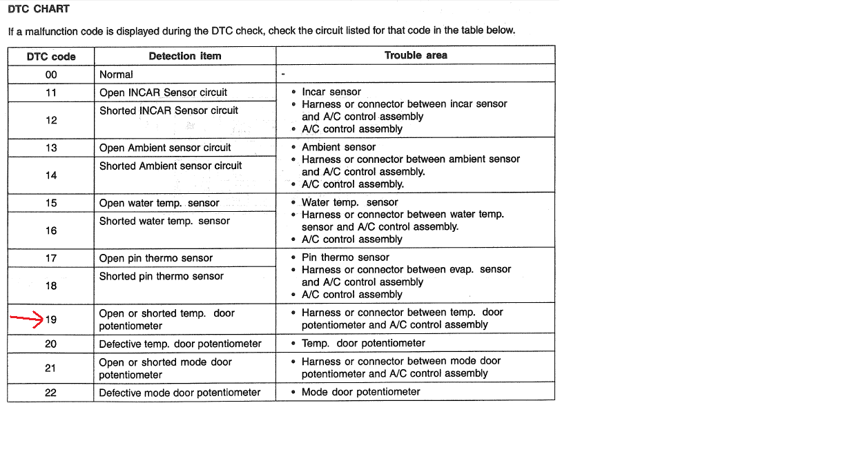

Tak z ciekawości sprawdziłem czy wywala jakieś błędy i pokazało błąd 19. Po ponownym sprawdzeniu już było 00...
Spróbuje jeszcze sprawdzić błąd gdy AQS się włączyć nie będzie dało..
