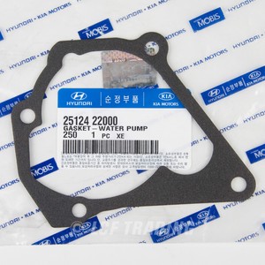

Radzę Ci wymienić tą uszczelką co dostałeś z pompą wody. O ile ty masz całą a ja miałem delikatnie naderwaną i pogiętą to po założeniu ciekła w różnych miejscach.
Kupiłem oryginalną w intercarsie. Koszt to 19zł ale różnica między tą GMB kolosalna. Oryginalna ma na obie strony naniesioną jakąś gumową masę uszczelniającą i dodatkowo cała uszczelka jest wzmocniona. Ta w komplecie z pompą to jest praktycznie karton.

Dziękuję za podpowiedź rzeczywiście tak z GMB to cienki karton. Zamówiłem z allegro była jeszcze jedna oryginalna sztuka.
[ Dodano: 2015-09-15, 19:53 ]
Uszczelka dotarła 25124-22000 koszt 10 pln. Rzeczywiście jest grubsza i ma trochę inny kształt.
Z lewej oryginał z prawej GMB.
