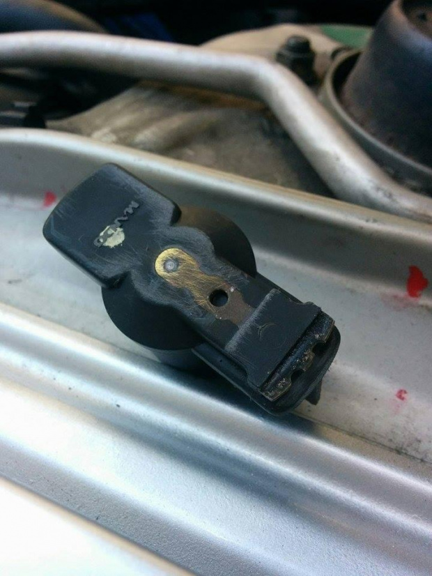

Czy objawami zużycia aparatu zapłonu może być to że nie zawsze odpala za pierwszym razem?
Często musze z pięć razy odpalać aż zaskoczy, przekręcam kluczyk i jest jedno "CYK" i nic więcej... Czasami za pierwszym razem sie uda ale rzadko.
[ Dodano: 2015-07-17, 19:02 ]
Sprawdziłem, kopułka wygląda jak nowa, a palec rozdzielacza tak:
Do wymiany? Czy tak może wyglądać?
