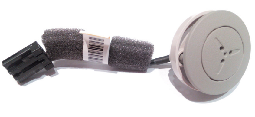

Czy masz w podsufitce mikrofon?

Powinien być dokładnie nad głową kierowcy. Jest szary, okrągły o średnicy około 3cm. Jeśli nie masz to nici z bluetootha, fabrycznie był on montowany od wersji classic plus.
Tak on wygląda:

U mnie mikrofon jest dokladnie w polowie oslony przeciwslonecznej, jakies 7 cm od niej w stronę tyłu auta. Na zdjeciu ktore dalem jest faktycznie po prawej, ale wrzucilem je jako pogladowe zebys widzial jak wyglada sam mikrofon. Jesli masz tam jakies kable to mozliwe ze brakuje tylko samego mikrofonu. Zatem moze faktycznie wystarczy wymienic same radio plus podpiac mikrofon :) trzymam kciuki.

Tak jak napisałem, u mnie wygląda to identycznie jak na zdjęciu które wyżej wrzuciłem, z tą różnicą że mikrofon jest na środku długości oslony przeciwsłonecznej, a nie tak na prawo.

Oryginalny mikrofon 95526-1M000
http://www.koraps.com/shop/item.php?it_id=221966
Widok od spodu podsufitki  jej lewej strony.
Tak wygląda mikrofon i jego mocowanie.
https://www.drive2.ru/l/5720046/
Wersja z nie oryginalnym mikrofonem http://hyundaiklub.pl/forum/viewtopic.php?t=6377&highlight=mikrofon
