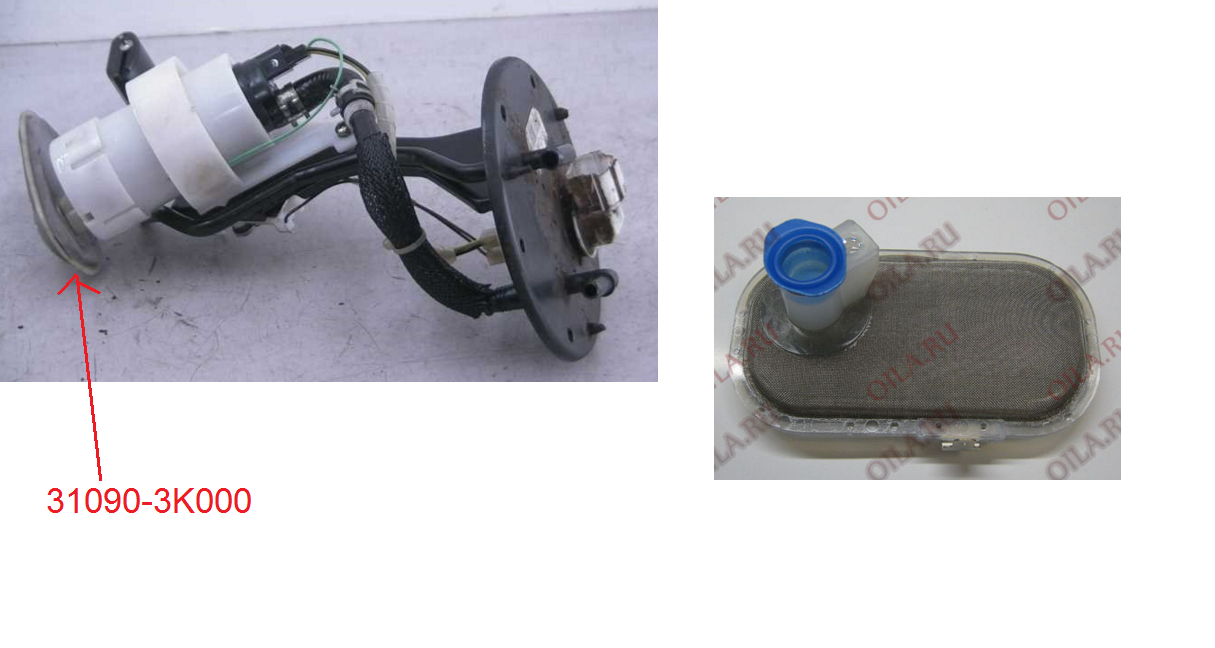

Drugi jest w zbiorniku paliwa przy pompie elektrycznej paliwa. Błąd P0088 może wskazywać na zapchanie układu paliwowego.

ok, rozumiem ale ten filtr jest dostępny do kupienia w serwisie ?
[Sonata NF] Spadająca moc silnika do 3000 obrotów
« Odpowiedź #11 dnia: 15 Lipiec 2016, 21:57:50 »
Tak tylko w ASO.
Łukasz O.
« Odpowiedź #12 dnia: 15 Lipiec 2016, 22:04:39 »
a ten filtr to można wykręcić z pompki bez problemu, od maja 2015 tankuje tylko na Orlen Verva ON ...
« Odpowiedź #13 dnia: 15 Lipiec 2016, 22:09:34 »
W innych modelach jest zabudowany tutaj jest na wierzchu i końcówka jest wciskana.
Łukasz O.
« Odpowiedź #14 dnia: 15 Lipiec 2016, 22:16:11 »
wiem jak to wygląda , nurkowałem do zbiornika z 5 razy , tylko nie wiedziałem że jest to na wcisk, a w ASO dużo to kosztuje, może orientujesz się ?
