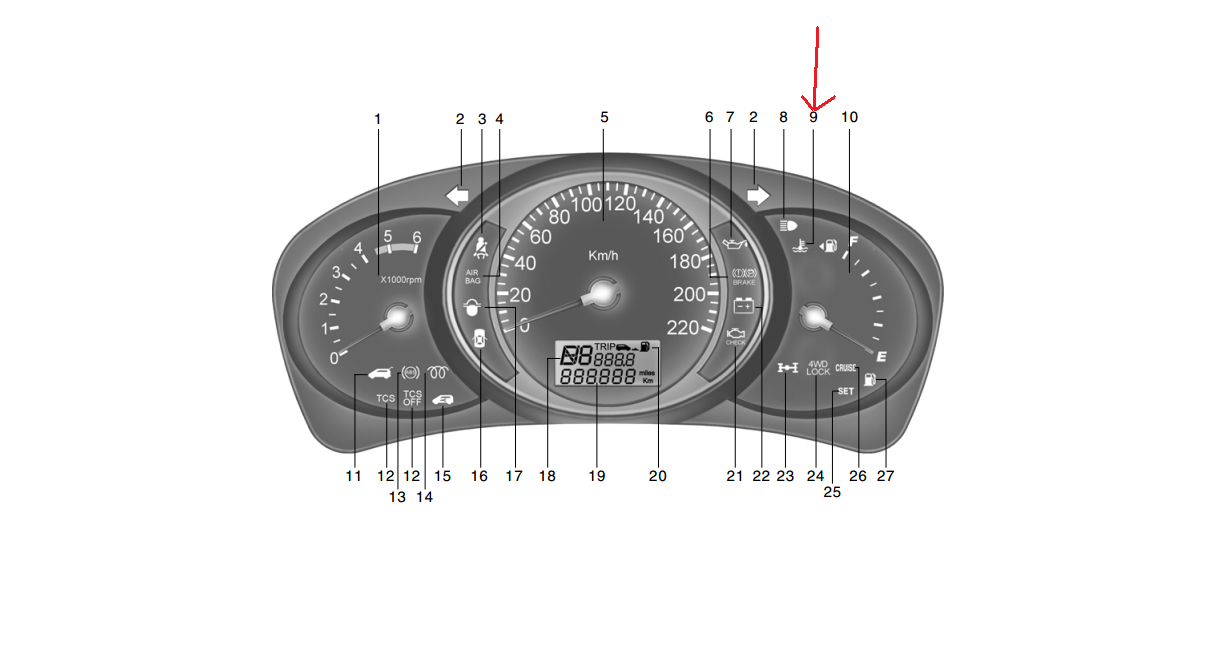

Offline Stachhu
  • Wiadomości: 56
Czujnik temperatury płynu chłodzącego, czy termostat jak sprawdzić czy żyje
« Odpowiedź #9 dnia: 29 Kwiecień 2016, 23:44:34 »
Dodano: 2016-04-29, 23:44
u mniw równiez pół działki ponizej srodkowej (grubszej) kreski. To  jest ok? jak na obrazku

« Odpowiedź #10 dnia: 14 Październik 2016, 12:47:29 »
A ja w benzyniaku nie mam wcale wskaźnika :(
Trochę mnie to irytuje.
Już mi się zdarzyło że spadł mi przewód instalacji płynu chłodniczego z króćca i kapnąłem się dopiero jak się zaświeciła kontrolka wysokiej temperatury.
Był objaw wcześniej - wyłączył mi się gaz, ale że to pierwsze autko z LPG nie miałem pojęcia że może to być brak podgrzewania reduktora.
Na szczęście obyło się bez uszkodzenia silnika - uff :)
czy możecie mi pomóc zlokalizować czujnik temperatury płynu??
Zaglądałem dzisiaj pod maskę i trochę tych różnych kabli i wtyczek - nie widziałem niczego co przypomina kształtem to co widzę na zdjęciach.
Już znalazłem:)

Że się podepnę trochę w okolicy tematu.
Jak kontrolować temperaturę silnika skoro u mnie nie ma wskaźnika temperatury. Jestem troche w szoku-w kazdym  aucie była a tu,  nie mając nad nią kontroli czuję sie troche  "niepewnie"...

Offline Arni71
  • Wiadomości: 494
« Odpowiedź #14 dnia: 08 Grudzień 2016, 07:05:45 »
Mam ten sam problem - brak wskazań temperatury silnika :(
Szczerze - też mnie dziwi - po co mi taki wielki wskaźnik paliwa, wolałbym jednak żeby miejsce dzielił ze wskazaniami temperatury.
Kontrolka wysokiej temperatury to tak jakby już trochę po czasie, wtedy zostaje tylko się zatrzymać i wezwać pomoc drogową :(
