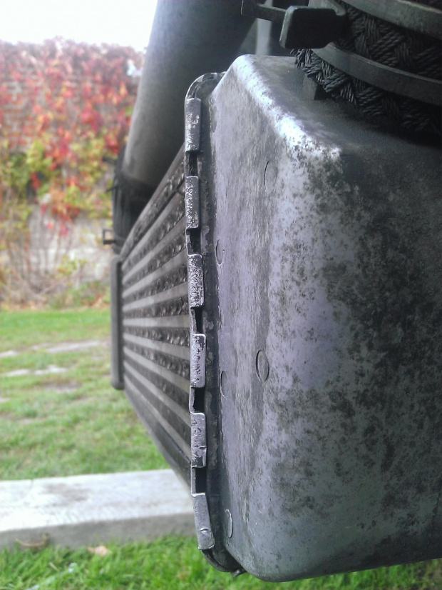

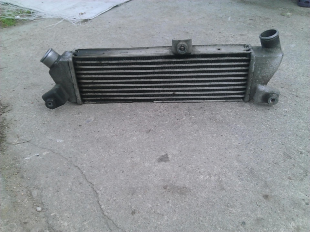

Poniżej zdjęcia po częściowym wyczyszczeniu (na pierwszym zdjęciu widoczne odchodzące blaszki - dogiąłem je i wokół dałem poxilinę - nie zrobiłem niestety zdjęć już po tej operacji):

No niestety z montażem jest ten problem, że trzeba trochę pokombinować. IC z fmic.pl są przeznaczone do typowego zastosowania tuningowego, więc potencjalni kupujący są przygotowani do tego, że trzeba trochę się pobawić i ewentualnie dorobić mocowania. Wydaje mi się jednak, że jeśli puścisz im maila z opisem problemu oraz informacją o tym, że jesteś osobą, która auta używa po prostu do jeżdżenia na co dzień to chłopaki postarają się pomóc i dobiorą osprzęt potrzebny do montażu lub podpowiedzą czym go zastąpić 8-)
Swoją drogą w Twojej okolicy (konkretnie w Przeźmierowie) jest jeszcze firma, która zajmuje się regeneracją intercoolerów. Znajdziesz ich tutaj: http://www.chlodnice-samochodowe.pl/pl/o_nas/o_firmie.html. Przedzwoń i zapytaj, może koszta regeneracji nie będą jakieś potężne aczkolwiek odchodzące blaszki to trochę problematyczna sprawa (analogicznie jak w przypadku zwykłej chłodnicy).
