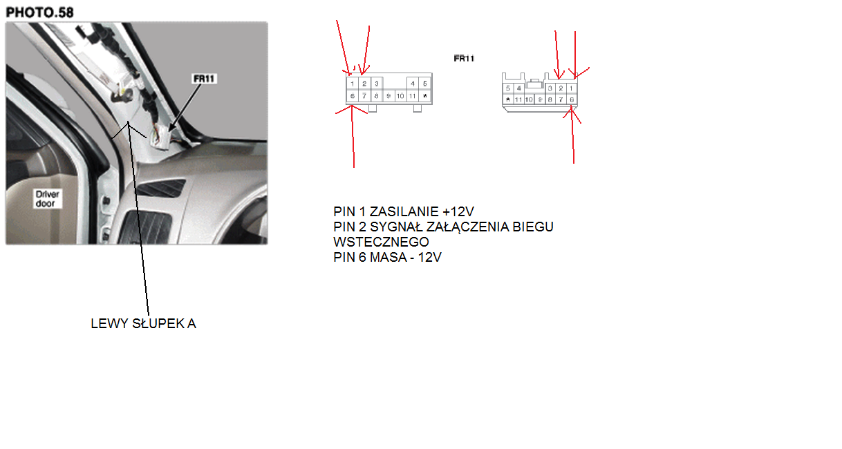

Schemat podłączenia lusterka fotochromatycznego w FD.
Jeśli pod podsufitką znajduje się kostka R01
Jeśli pod podsufitką nie ma kostki R01 to lusterko łączymy poprzez złącze FR11 które znajduje się na lewym słupku A. W tym przypadku używamy przewodu o przekroju 0,3 mm²

07 Listopad 2016, 21:18:19 »
Witam serdecznie !!!
Czy w kostce FR11 +12V pojawia sie po przekręceniu stacyjki, ewentualnie czy jest w RF11 12V po przekręceniu stacyjki.
Dzięki i pozdrawiam

Kabel podciągnięty w podsufitce (bez ściągania - da się go tam wcisnąć).
Co do podpięcia w słupku:
Ja odizolowałem kawałek kabla i tak podłączyłem (nie do kostki).
Później izolacja. Koniec zabiegów.
