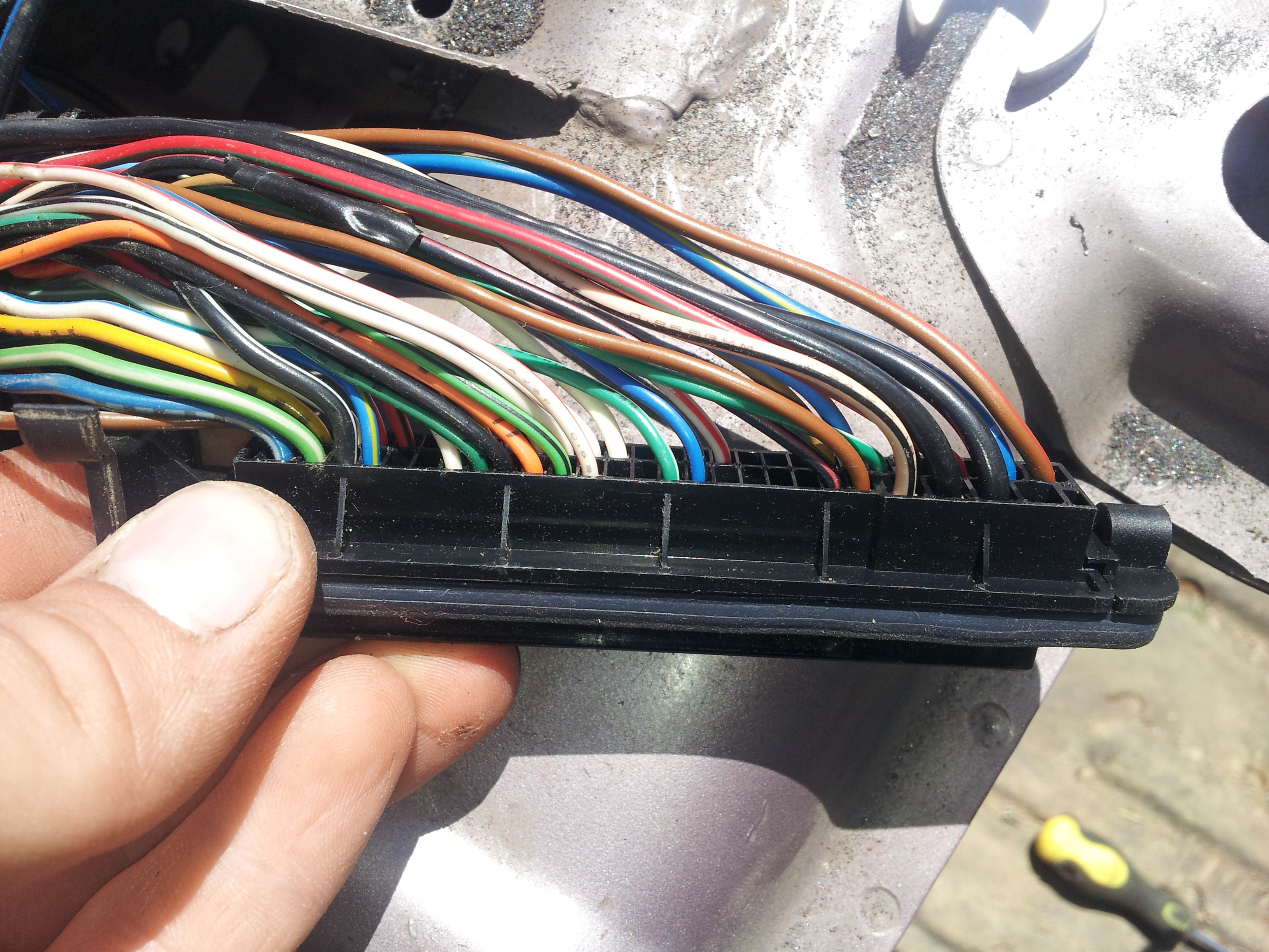

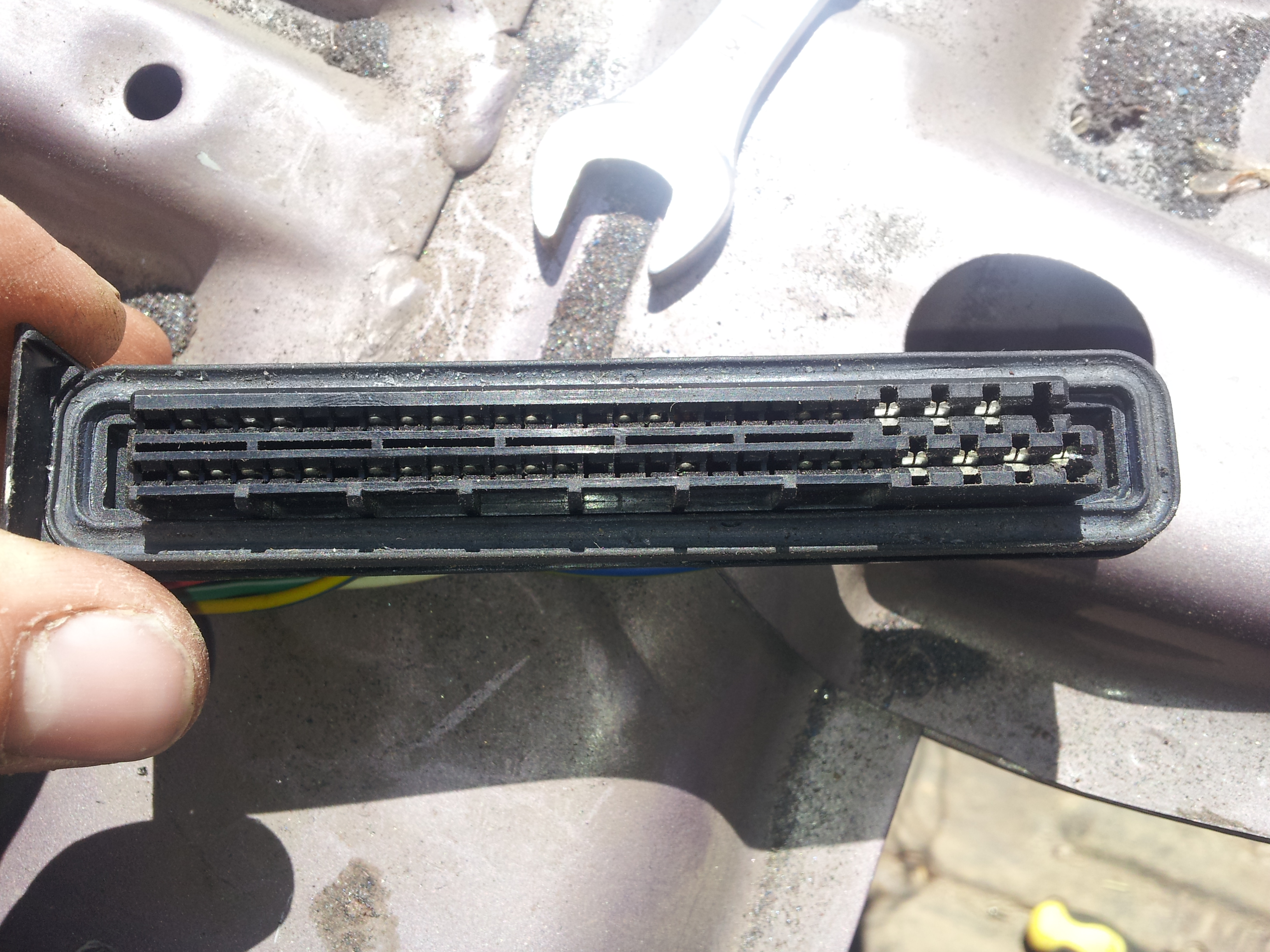

Witam,zdemontowałem cały samochód,zostawiłem sobie silnik i chcę go wykozystac przy budowie pojazdu,posiadałem takiego hyundaia jaka na zdjęciu
Silnik 1.3   1341 SOHC G4EH 75km 12V R4

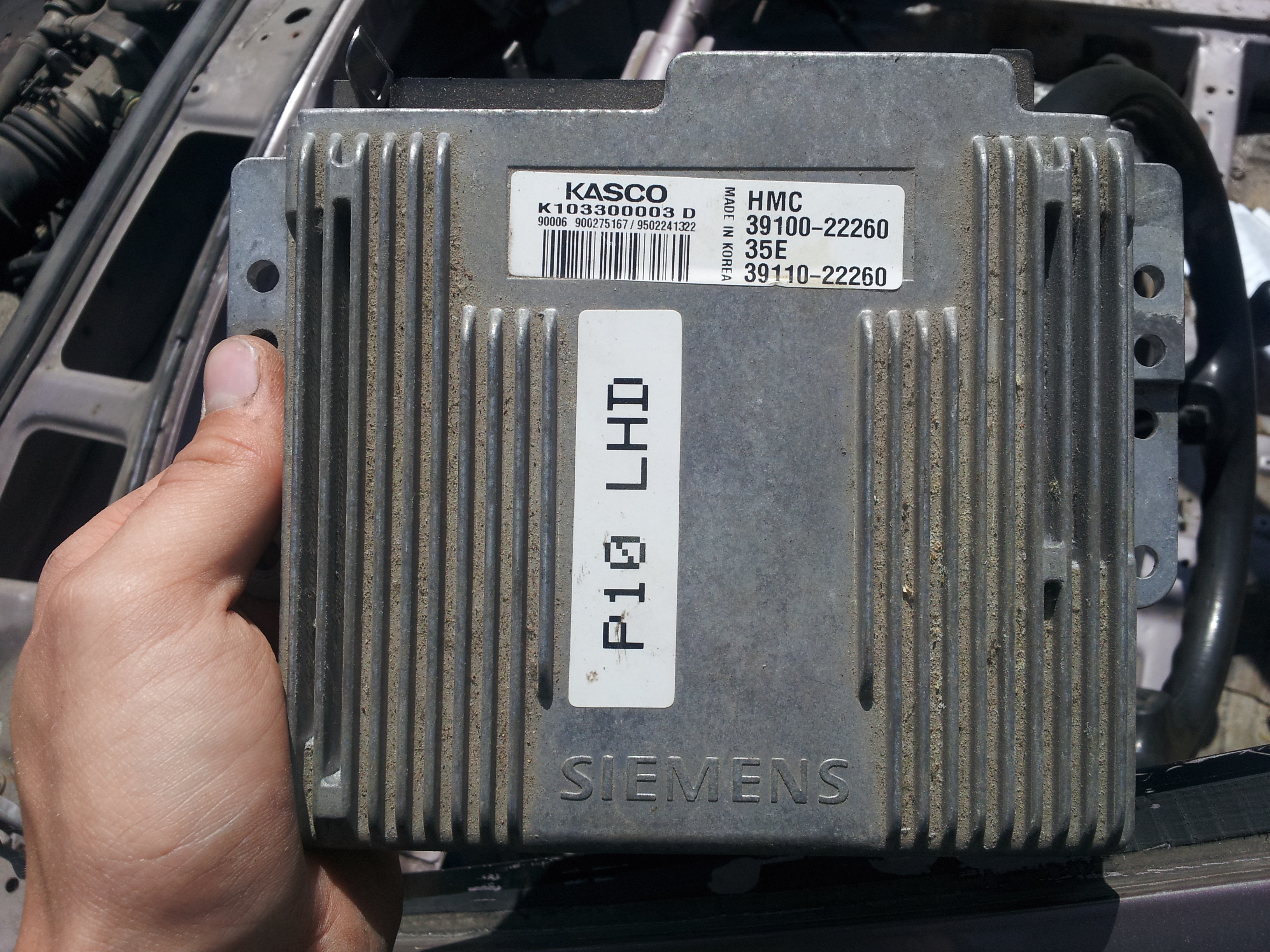

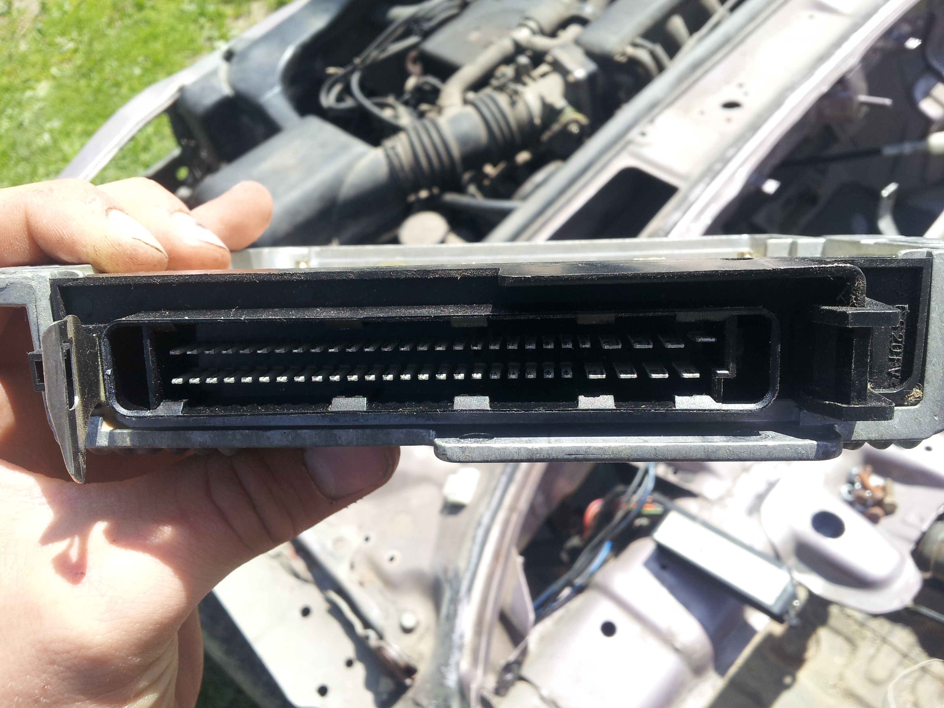

Silnik stoi w garażu i chcę go teraz odpalić,samochód posiadał taki sterownik

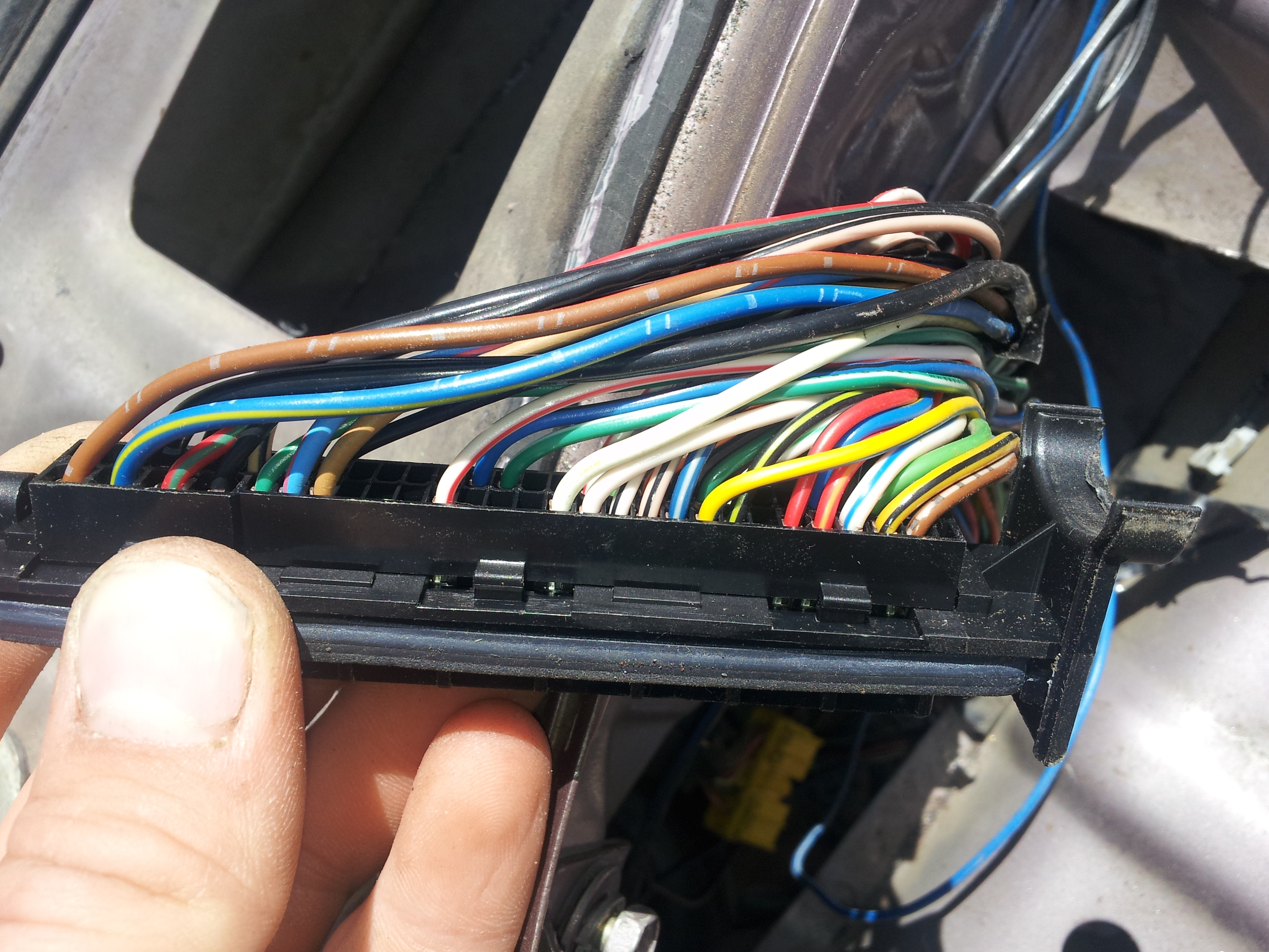

Wyczytałem że steruje on między innymi dawką paliwa.poniżej podaje zdjęcia złącza sterownika
Liczę że znajdzie się ktoś kto będzie się znał i mi pomoże

Czy chcesz rozpiskę do jakiego pinu ECU podłączone są poszczególne czujniki od silniku i nie tylko.
Dawką paliwa steruje ECU na postawie podłączonych czujników: MAP, TPS, IAT, ECT, sonda lambda.
Tutaj http://hyundaiklub.pl/forum/dload.php?action=file&id=87 (jak kiedyś pytałeś to tego schematu jeszcze nie było) masz schemat elektryczny i w pliku SD na stronie 66 jest rozpiska podłączenia czujników do ECU, a w pliku CC na stronie 13 rozpiska pinów w gnieździe C23 w ECU.
