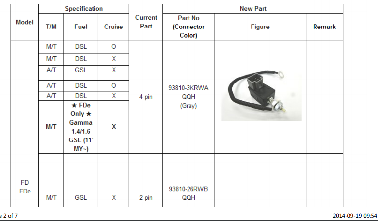

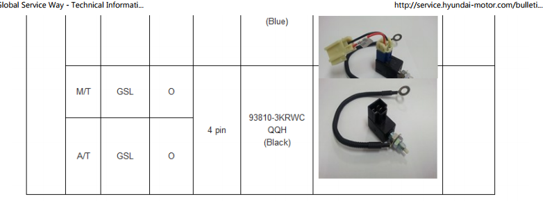

Informacja dla piotrek8000
TSB HRE-14-41-P012
https://docviewer.yandex.com/?url=ya-disk-public%3A%2F%2F%2B4EOiOCD1ZG19KU2RzyAAMemP425uJYVk1U%2FwTK4Ot4%3D&name=HRE14-41-P012-ENFDFDeGKJMELMCNFTG.pdf&c=56afaa85a60f
Do wymiany włącznika światła stop w przypadku modelu FD diesla, M/T należy użyć włącznika 93810-3KRWAQQH
