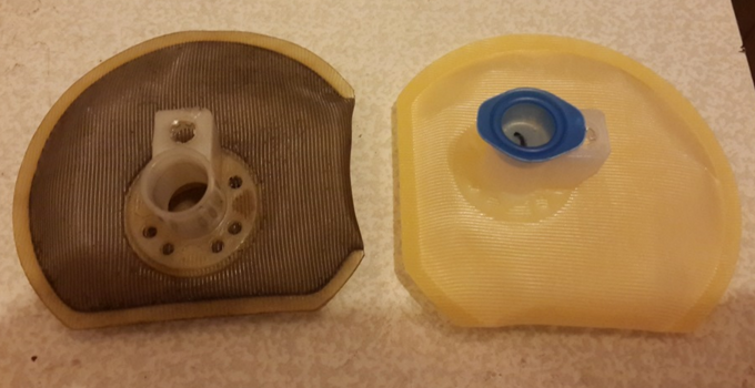

[i30] Filtr Paliwa w I30 I 1.4 109KM - Benzyna
« Odpowiedź #12 dnia: 09 Październik 2016, 18:46:17 »
Filtr zasadniczy 31910-2H000, siateczka 31090-07000 zamów w ASO lub FOX Rzeszów.
Offline GRZECH
  • Wiadomości: 204
« Odpowiedź #13 dnia: 09 Październik 2016, 21:37:04 »
KOSMOS, co to za "siateczka" ?
Kupowałem tylko filtr. O siatce nic nie wiem...
« Odpowiedź #14 dnia: 09 Październik 2016, 21:53:45 »
Jest przymocowana do pompy paliwa i jest wewnątrz "pudełka" w którym jest pompa i filtr zasadniczy.
