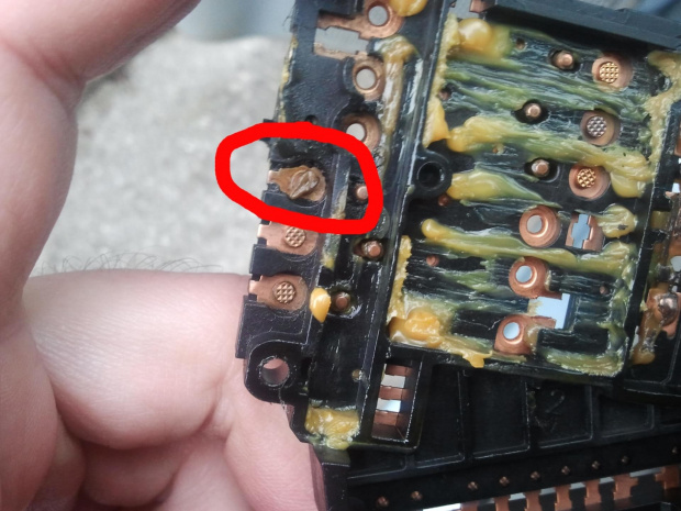

Witam. Dzisiaj rozebrałem całą manetkę, i stwierdzam, że smar spowodował zwarcie i plastik zaczął się topić. (Zaznaczone na czerwono).
Po wyczyszczeniu, mechanizm nasmarowałem Castrolem LMX
Przetestowałem i jak na razie wszystko działa.
Zapraszam do oglądnięcia zdjęć...
