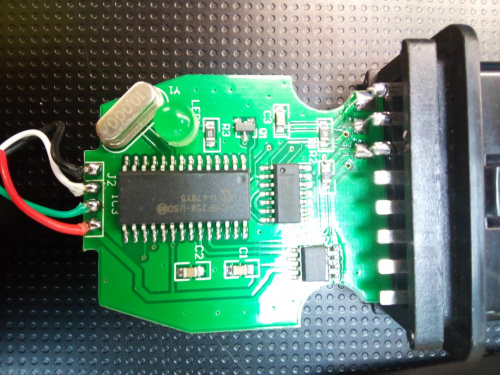

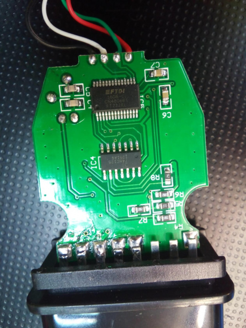

ok to jeśli wykluczyć system to zostaną sterowniki usb i same ustawienia portu do sprawdzenia i przetestowania . Czy ktoś może potwierdzić ze wrzucone przeze mnie zdjęcia przedstawiają odpowiedni interfejs bo z tego co widziałem na allegro są takie same

Dzięki panowie. Kabel ten, co wcześniej podawany - VAG KKL PL USB FTDI 232 RL ALLEGRO
Piny zlutowane wg instrukcji. Nie połączył się najpierw, ale nie było sterowników FTDI. Po ściągnięciu i zainstalowaniu - działa!

^^^ właśni esie zastanawiam który kabel zakupić - są dwa rodzaje chipów :
Obrazek
Dziś walczyłem 30 min z kablem z różnymi prędkościami sterownikami ftdi ale nic to nie dało brak połączenia . Poprosiłem nawet kolege z vw sharanem z 99 roku aby podjechał i programami typu vag 2,5 4,5 też nie udało mi się połączyć wiec chyba cały kabel jest uszkodzony . PS czy ta zielona dioda która jest na kablu powinna się kiedyś zapalać ?
[ Dodano: 2017-03-26, 11:00 ]
Z informacji na dziś dowiedziałem się ze kabel nie działa z dislami z grupy VW no ręce opadają taka ściema . Nie polecam zakupów takich kabli na ali bo potem to można mieć żal do siebie . Czy ktoś zna może jakiś sposób aby sprawdzić czy to ...... działa ?
