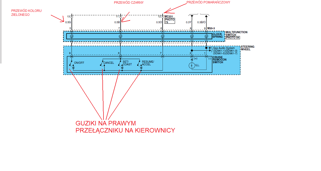

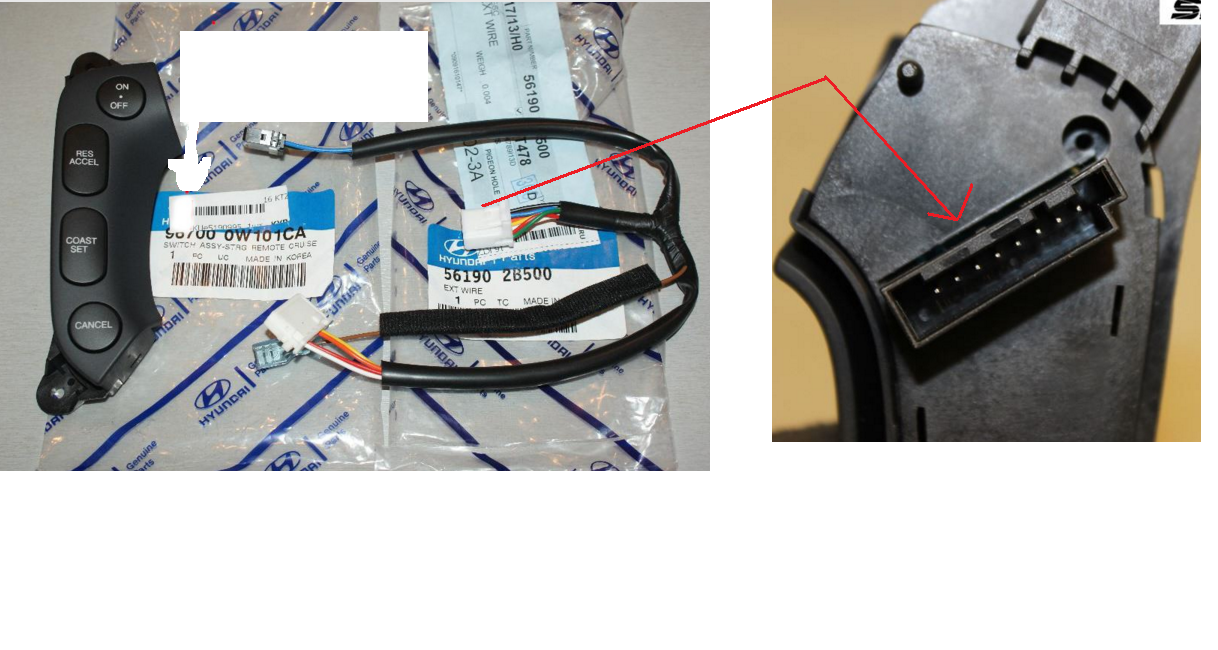

Zdemontuj prawy przycisk kierownicy i sprawdź przejście na kostce przycisku międzu pinami 6,7,8 one są od obsługi tempomatu.

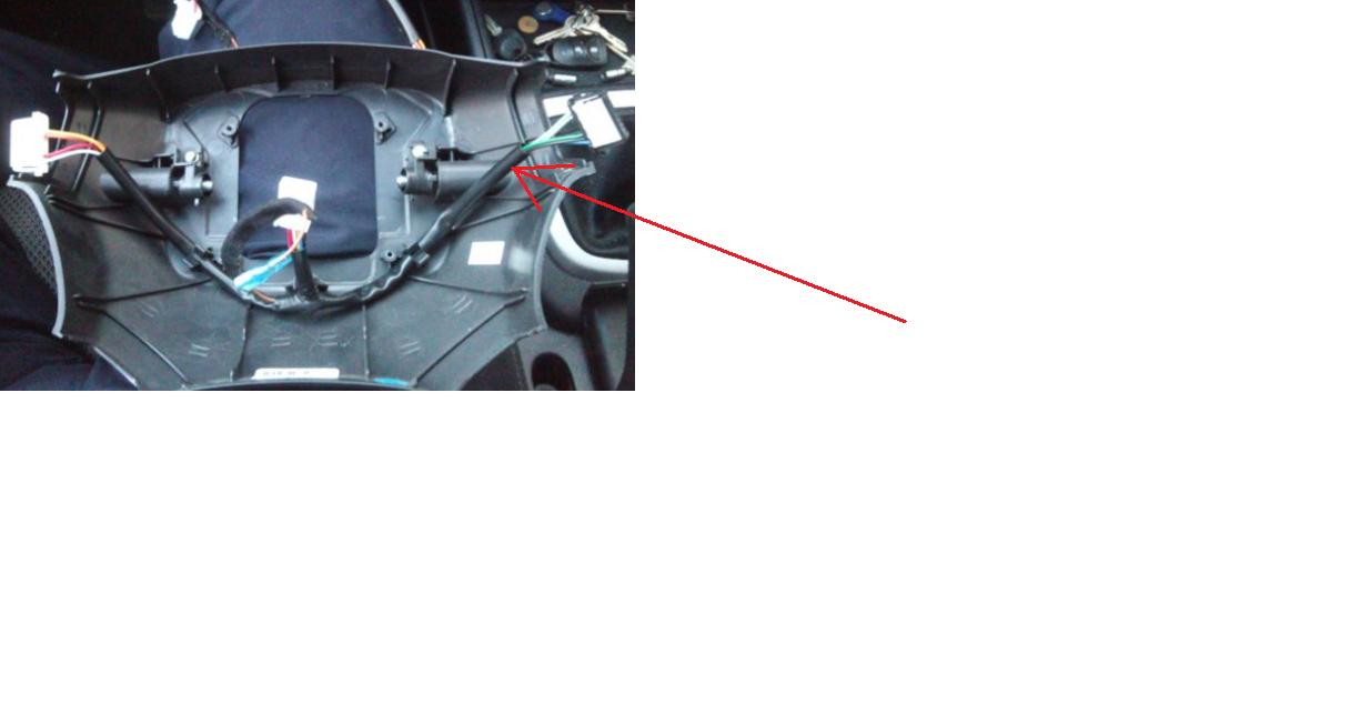

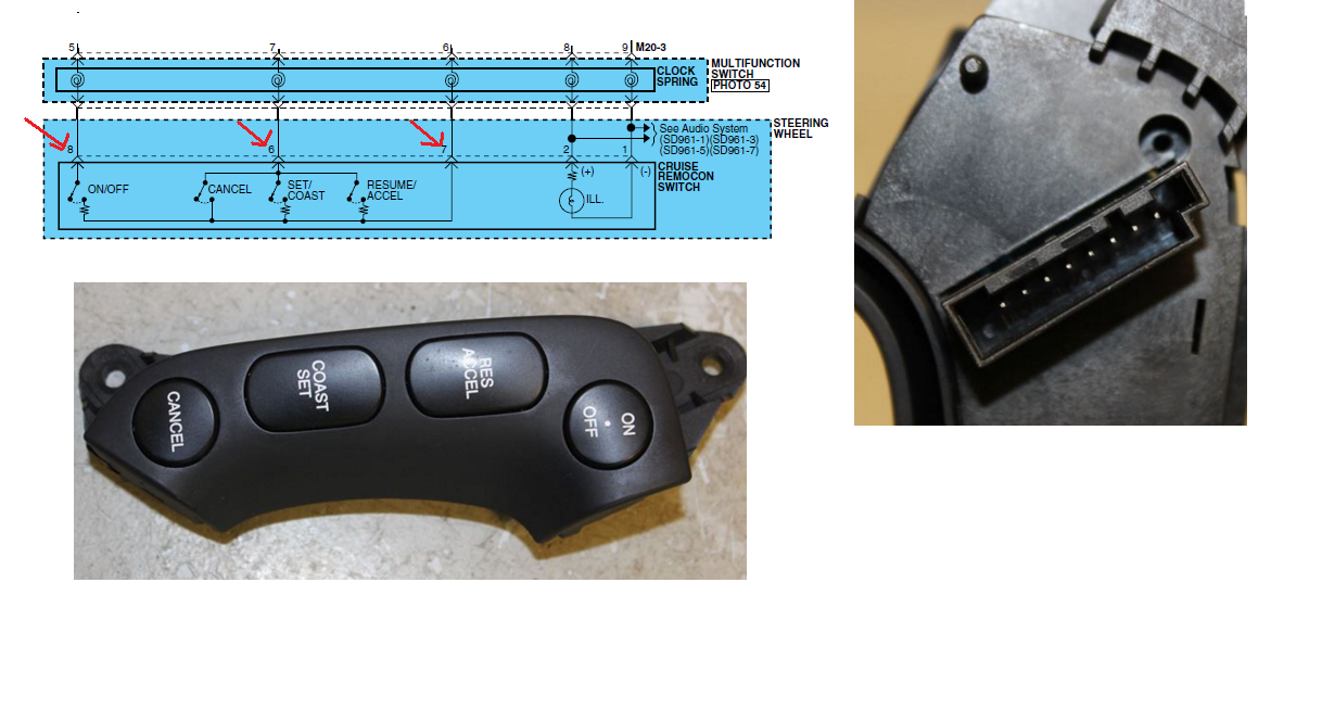

Po odłączeniu akumulatora, naciśnięciu pedału hamulca i sprzęgła i zdjęciu poduszki będzie widać małą wiązkę z wtyczką koloru białego.
Biała wtyczka wchodzi w przełącznik od tempomatu
Interesują nas piny w przełączniku które są połączone po wpięciu białej wtyczki z przewodami koloru czarnego (pin6), zielonego (pin8), pomarańczowego (pin7)
(pin6)- masa
(pin8)- zasilanie
(pin7)- sygnał tempomatu

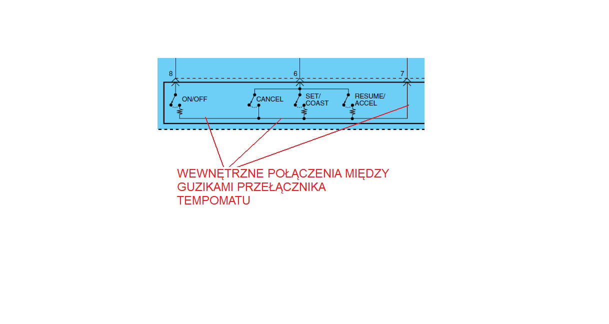

Po rozpoznaniu gdzie jest jaki pin trzeba sprawdzić czy jest przejście między guzikami wewnątrz przełącznika tempomatu.

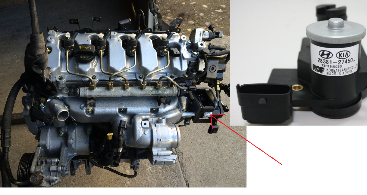

« Odpowiedź #29 dnia: 12 Marzec 2016, 21:57:06 »
P2015 to błąd zaworka przy kolektorze ssącym. Sprawdź wtyczkę.
