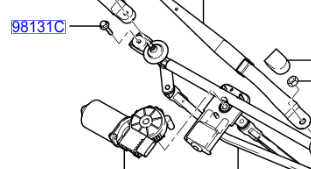

« Odpowiedź #12 dnia: 26 Kwiecień 2017, 15:53:43 »
Cześć,
Proszę o pomoc, bo mnie już szlag trafia od szukania...
Czy silnik wycieraczek przednich do tucsona 2005 jest taki sam, jak do sportage'a z tego samego roku?
Ewentualnie taki sam, jak w innych modelach hyundaia i kii?
Pomocy, bo okazuje się, że żadna hurtownia nie umie mi tego znaleźć...!

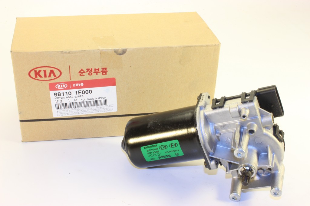

[Tucson] Zatrzymujące sie wycieraczki
« Odpowiedź #13 dnia: 26 Kwiecień 2017, 16:54:11 »
KIA:
HYUNDAI:
Na schematach trochę różnią, ale zdjęcia pokazują, że jest to to samo:
http://koreanaparts.ru/sites/default/files/product/981101F000KIAHYUNDAI.JPG
http://avtoopt.in.ua/imgs/000/253/504/48633.jpg
Numer Hyundai: 98110-2E000
Numer Kia: 981101F000
Jak coś to 840 brutto detal -15% rabatu = 714 zł brutto, dostępność Niemcy.
