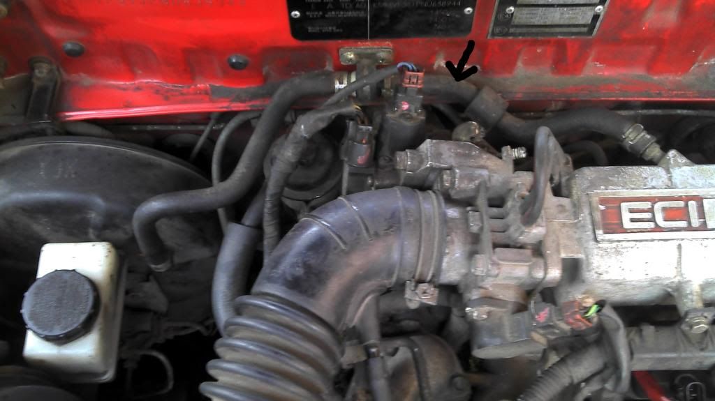

A co do tego przewodu podciśnienia serwa to to:

Cytat: "lukdab"
[url=http://i1248.photobucket.com/albums/hh481/Uzurpator1/279f2ce1-c18f-44b1-bbde-66685d11013f_zpse45a5a73.jpg]Obrazek[/URL]
Tak to ten przewód jest od serwa, ale jeżeli dzieje się to po wduszeniu sprzęgła to raczej to nie serwo.

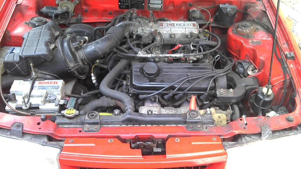

Fotka mojego silnika.
Co do tematu.
Na rozgrzanym silniku wolne obroty wynoszą 1000RPM. Na zimnym zaś ok. 1500 RPM.
PS. Też mi miło powitać w sumie pierwszą osobę która ma Poniaka '92. W Warszawie tydzień temu widziałem Poniaka '92  na parkingu w jednej z dzielnic. Powiem szczerze że byłem niezwykle zaskoczony że ktoś ma taki samochód ;))

Wygląda tak samo. Wrzuciłbym Ci fotę mojego, ale nie mam pod ręką. Mój jest jeszcze z '91, kupiony pod koniec roku i od początku w rodzinie.

Wymieniłem cybanty na przewodzie od serwa. Samochód zaczął lepiej hamować. Jeżeli chodzi o obroty to prawdopodobnie zapłon musi być źle ustawiony.
