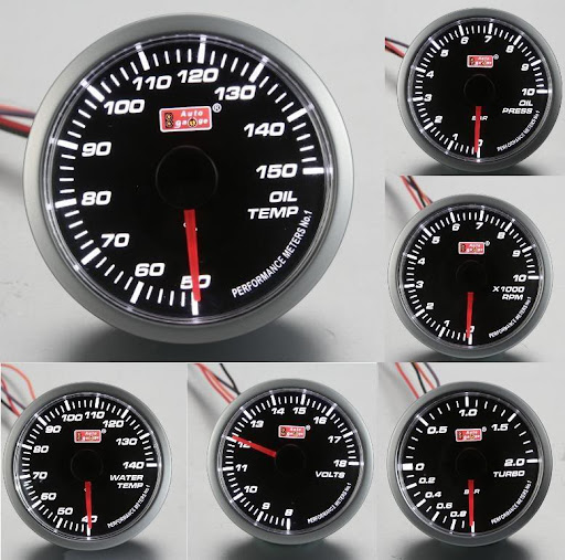

Witam! Nie wiem czy dałem do odpowiedniego działu temat, czy może lepiej do "Tuning", więc z góry przepraszam. Moje pytanie brzmi: czy takie wskaźniki z czujnikami są uniwersalne? Chciałbym założyć do Lantry wskaźnik naładowania akumulatora i wskaźnik oleju (temperatura i ciśnienie). Na aukcjach Allegro są one dostępne wraz z czujnikami. Czy takowe czujniki podejdą do każdego auta, a konkretnie do Lantry J2? Nidy się w to nie bawiłem, a ponieważ zmieniam totalnie swoje auto, zainteresowały mnie te oto wskaźniczki :) Proszę o radę :)

Wskaźnik ciśnienia oleju - Potrzebna będzie przejściówka - trójnik aby "dokręcić" czujnik do fabrycznego czujnika oleju.
Wskaźnik bieżącego ładowania - podpięcie kabli pod alternator

Tak, wskazniki sa uniwersalne, moj brat ma takie w swoim aucie. Tylko ze te co sa na zdjecia to seria SMOKE, a moj brat ma SM PEAK, te drugie sa drozsze, ale i dokładniejsze. Podłaczenie banalne i do tego jeszcze instrukcja jest.
Chyba raczej podstawka pod filtr oleju ;-) Tą podstawke trzeba kupic oddzielnie :-?
Ja widziałem z takim trójnikiem pod czujnik
